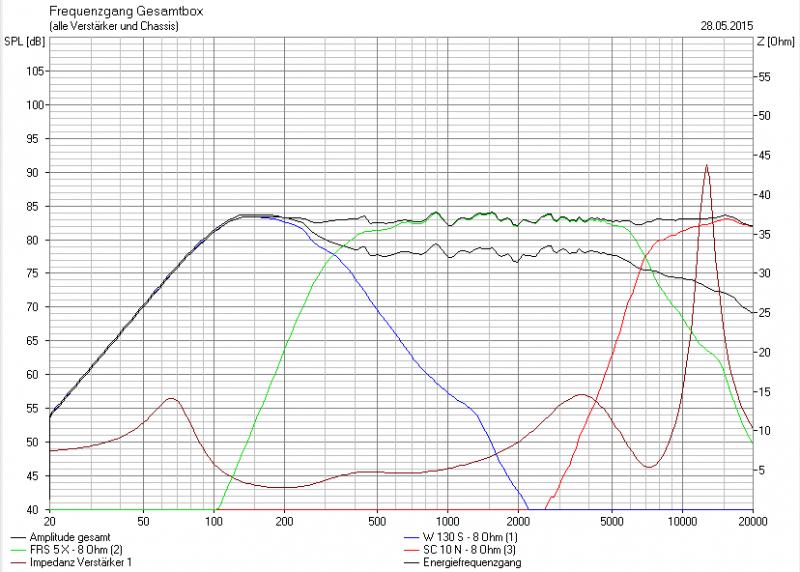

    Ich bin gerade die kleinen Tischlautsprecher für's Büro am planen, und habe den W130S als Seitenbass in 4 - 5 Litern CB drin.
    Erinnere mich aber, dass das Thema mit sehr tiefer Abstimmung um 20 Hz "gut" sein sollte. Am FG ändert sich nicht wirklich was - aber die Belastbarkeit müsste doch steigen, da die Membrane ja nicht so stark auslenken muss...ist das korrekt?
    Das Teil fällt ja so schon bei ca. 100 Hz ab. Soll über Equalizer am PC entzerrt werden. Geschlossen wird der also nette Hübe machen, wenn ich 30 - 100 Hz um bis über 16 dB anhebe. Hilft es dann mit BR zu arbeiten?

    Kannst du doch simulieren. Maximalpegel....

      Das hatte ich..also ist es so wie ich es mir dachte Danke
