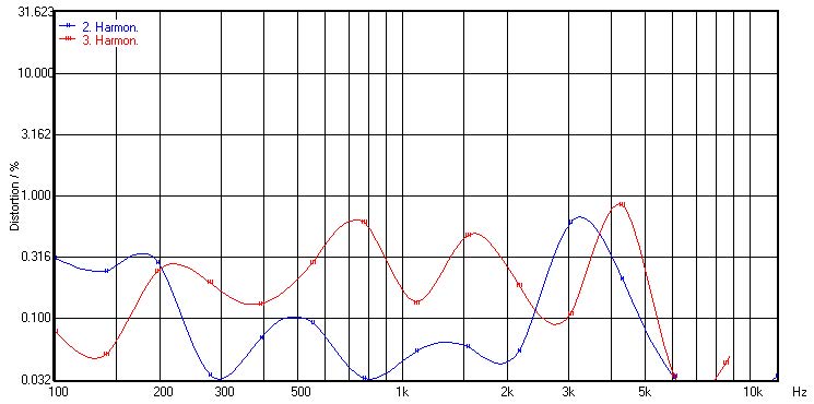

      Einen Audes 75W82-8, wird leider nicht mehr gebaut.
      MfG
      DD
        • 3195

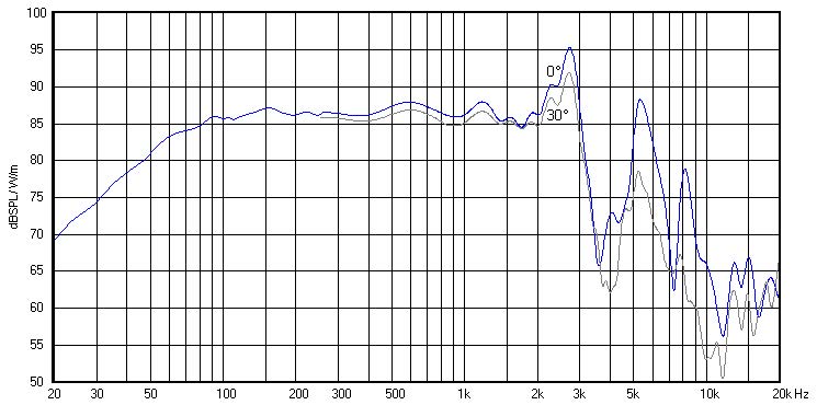

        Interessantes Teil, die TSP-Angaben divergieren aber stark:
        http://www.audes.ee/?id=1283&tpl=1003
        http://www.audesusa.com/speakers/75w82-8.htm
        Viele Grüße,
        Christoph
        • Daniel Düsentrieb
          • 26.01.2004
          • 591

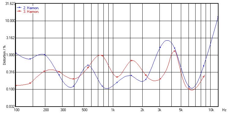

          Die Produktbeschreibung auf audesusa.com kenne ich gar nicht.
          Was Audes da misst, weiß kein Mensch und hat mit Standardverfahren nichts zutun.
          Die Messungen die mir zur Verfügung standen wurden damals von Michael Kapp (ilmag) gemacht, die haben widerum ganz andere TSP, auch der Frequenzschrieb ist anders.
          Meine Messung ist dann auch mehr an der Herrn Kapps, die Senke zwischen 100 und 300 Hz gibt es nicht und die beiden Peaks sind etwas früher.
          Vielleicht hatte Audes da so starke Serienschwankungen.
          Eigentlich auch egal, das Chassis gibt es ohnehin nicht mehr.
          MfG
          DD
          Diagramme sind von Michael Kapp, muss mir ein Programm laden um meine Messungen einzustellen, was momentan nicht möglich ist.
