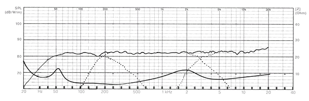

    ich habe die VOX 200 light und mich interessiert folgendes:
    kann ich mir einen subwoofer im Heimkino sparen indem ich den Tieftöner von der Frequenzweiche trenne und ihn mittels eines aktiven Subwoofermoduls
    ansteuern?
    Wenn ja, wie muss ich die Frequenzweiche der Vox entsprechend angleichen? Reicht es anstelle des Tieftöners einen 4 ohm Wiederstand anzuschließen?

    Was soll dann genau anders werden?
    Oder willst du ihn einfach lauter drehen können?
    Ein Widerstand ist unnötig, denn jeder Zweig der Weiche ist vom anderen unabhängig. Wenn der LS weg ist, ist er halt weg, das ändert nichts bei den übrigen Chassis. Ich würde vielmehr den Zweig stillegen, denn es ist sinnlos, dass über den Längs-Elko (der parallel zum TT ist) noch weiter Strom fließt. Also irgendwo die Verbindung zum Eingang kappen, dass kein Strom mehr fließt.
      • 5855
      Wenn ich mir das Frequenzgang Diagramm in dem Bauvorschlag ansehe, wo ist die Box getrennt? Bei knapp 200 Hz? Das kann ein normales Sub Modul nicht mehr.
      Geht nämlich auch andersrum: Ich habe die Belle CR, die kann nur bis 80 Hz, jede vorne hat einen eigenen Sub mit Modul und ich will noch mehr.

        Man darf auf keinen Fall nur den Tieftöner abklemmen und die Weichenbauteile im Bassbereich belassen. Dann wird dieser Bereich sehr niederohmig und die Bauteile sowie der Verstärker werden stark belastet (der Verstärker wird abschalten). Man kann aber gefahrlos den gesamten Bassbereich der Weiche abklemmen und nur den Tieftöner an das Sub-Modul anklemmen.
        Aber dann gilt das, was yoogie geschrieben hat. Die Trennung muss sehr hoch gewählt werden können.

          Stimmt, die Impedanz fällt bei 200 Hz auf 1 Ohm!
          Mit einem 8-Ohm Widerstand fiele sie bei 120 Hz auf 3,2 Ohm. Dh auch das würde den Verstärker unnötig belasten. Wenn man den Zweig abtrennt, steigt die Impedanz dagegen unter 300 Hz rapide an und zieht keine Leistung mehr
          Daher schrieb ich auch
          Dass die Impedanz durch Abklemmen des Chassis derartig fällt, hätte ich allerdings nicht erwartet
