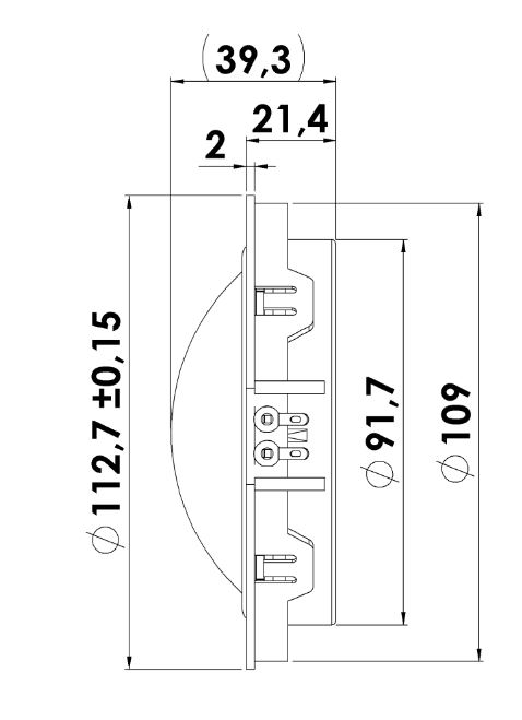

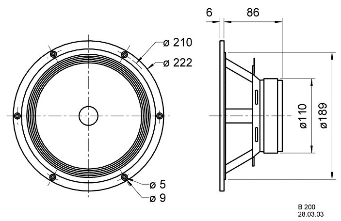

                        - und im Hochton suche ich noch etwas Kleinbauendes. Habe ja so eine Idee? Kann sich noch der eine oder andere an den kleinen Feigling 1 erinnern, 2013 Kellerprojekt ( http://timosbilder.bplaced.net/Boxen...te_Z009160.pdf )? Oder werden es die von Martin? mal sehen.
                          • 10895
                          wenn ich den Mitteltöner von hinten anbringe und den Hochtöner von vorne sollte ich den angepeilten 222er Korb des B200 schaffen. Dann muss ich nichtmals einen Mini-Hochtöner nehmen.
                          was meint Ihr?
                          ps, ich brauche noch einen neuen Namen, Monster ist schon vergeben!

                            Verstehe ich dich richtig? Eigentlich willst du einen ganz neuen Lautsprecher bauen, aber das alte Gehäuse behalten?
                            was meint Ihr?
                            Ich weiß nicht so recht, auf mich wirkt das ein bisschen wie Aktionismus. Würdest du dich nicht wohler fühlen, wenn du einen ganz neuen Lautsprecher entwickelst, der deinen Maximalpegelansprüchen von vornerein mehr als genügt? Dann hättest du nicht solche Restriktionen und könntest auch gleich das Abstrahlverhalten optimieren. Das halte ich für besser als "irgendwas" in eine vorhandene Kiste zu "zwängen".
                            Nicht böse gemeint. Das ist nur meine Meinung dazu.
                            Nils
