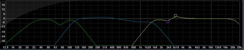

        meine ersten erfahrungen sind positiv, allerdings nicht zu 100 prozent, ...
        was mich tierisch stört, die abstimmung ist schnell gefunden und die lautstärkeregelung funktioniert auch ganz hervorragend, allerdings wenn man den computer vom USB entfernt geht der lautstärkeregler nicht mehr, ... die lautstärke bleibt dann so wie zuvor eingestellt, ... ist dies bei euch auch so?...
        dann fiel mir noch auf, dass es einen ständigen pfeifton gibt wenn ich vom computer abspiele, ... dies ist vom dvdplayer nicht, somit muss der computer dran bleiben wegen der lautstärkeregelung und er darf aber keine musik abspielen wegen des pfeiftons, das ist nervig, ...
        so sieht der erste versuch aus, mit dem kleinen feigling als SAT, und dem TIW250doppelsub als SUB.
        die erste abstimmung habe ich als bild hier unten angehängt.
        ich würde vorschlagen dass wir den rest vorort diskutieren wenn das teilchen in betrieb ist, ...
          Hallo Timo,
          falls es sich um einen normalen PC (Desktop oder Tower) handelt und Du den Onboard- Sound verwendest, könnte es am Schaltnetzteil des PCs liegen. Versuch es dann mal mit einer Soundkarte die möglichst weit vom Netzteil eingesteckt werden sollte. Oder eine externe USB Soundkarte nehmen. Bei einer externen Lösung ist allerdings die CPU-Last höher.
          Gruß, Lonzo

                Es ist ein asus eeepc, also ein NetBook, ...
                Ich nehme an dass die soundkarte nicht die beste ist, ...
