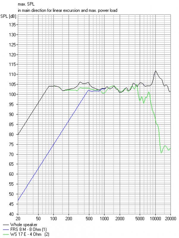

    Mit Boxsim erschnuppert man folgende Grobdaten. Erzielbare Lautstaerke:
    Fuer eine Satellitenbox im Heimkino sehr geeignet. Ohne Subunterstuetzung reicht's dank Wandaufbau vielleicht sogar fuer eine Stereobox.

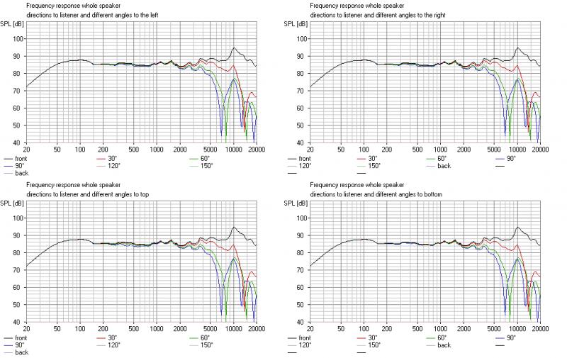

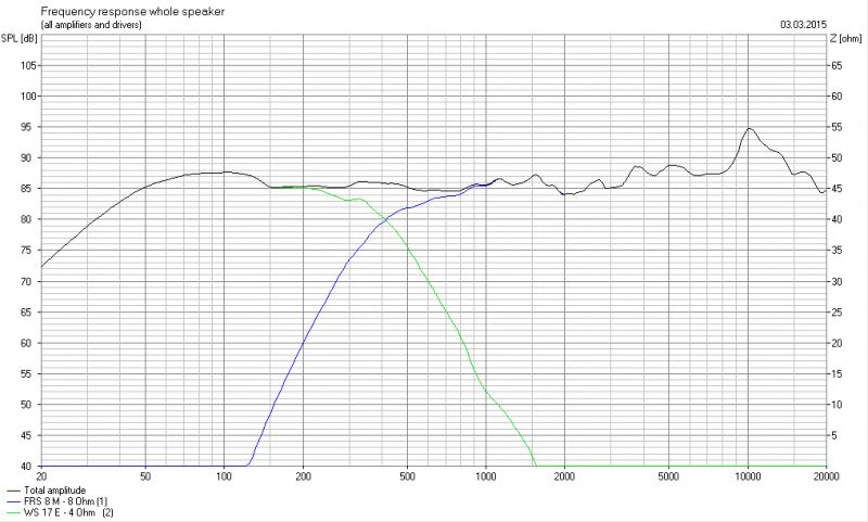

    Ohne jegliche Korrektur mit 24db bei 400Hz getrennt:

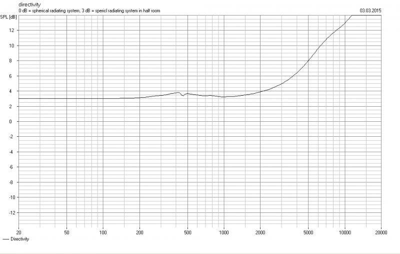

    Ein Abstrahlverhalten, das man in seiner Gleichmaessigkeit in alle Richtungen so nicht oft zu sehen bekommt:

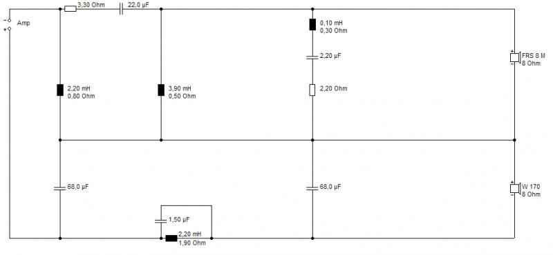

            Ich schmeiß dann mal mein Projekt mit in die Runde..habe den W170 (ohne S) mit FRS8M als Serienweiche aufgebaut.
            Hier hatte ich den Hochtonbuckel passiv wegkorrigiert:
