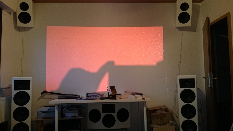

    nachdem ich selbst nun schon seit bald zwei Jahren fleißig und begeistert am Lautsprecher bauen bin, konnte ich meinen Vater endlich überzeugen unser Heimkino mit anständigem Sound auszustatten
    Folgendermaßen sieht es momentan aus:
    (Die Leinwand ist einfach eine mit normaler weißer Farbe gestrichene Rauputz-Wand, wird irgendwann auch abgeschliffen und glatt verputzt)
    Das etwas zu kleine Sofa
    Und hier ist die Sauna und eine Bücherecke
    Mittelpunkt ist ein Denon AVR 2113 an dem kleine KEF Sateliten und der dazu passende Subwoofer KEF PSW 2010 spielen. Verändert werden sollen eigentlich nur die Sateliten und bald ein großes Sofa, der Subwoofer soll also falls möglich auch weiterhin verwendet werden.
    Genutzt wird das Kino ausschließlich für Filme/Fernsehen! Eine Stereo-Anlage steht im Wohnzimmer...
    Das Hauptproblem dürfte wohl der begrenzte Platz rechts und links neben der Leinwand sein, es sind jeweils nur 15cm. Als erste Lösung kam mir ein Line-Array in den Sinn, ist das möglich und macht es bei einer so wandnahen Aufstellung überhaupt Sinn?
    Als Alternative ist die Couplet beispielsweise ist deutlich zu breit, aber die Aria/Aria 2 würde wohl gerade so dahin passen.
    Wir sind aber überhaupt nicht festgelegt und offen für alle Vorschläge!
    Was mir sehr gut gefällt ist das neulich vorgestellte Kino mit den auf dem Boden stehenden und gekippten Lautsprechern, das wäre natürlich auch eine Lösung
    Wo ist denn eigentlich die optimale Position eines einzelnen Subwoofers? Und was macht denn bei den Rears Sinn? Da man recht nah an diesen sitzt sollten die wohl nicht zu stark bündeln, richtig?
    Ich würde mich über die Hilfe von den zahlreichen Heimkinospezialisten hier freuen!

    Das vorgestellte Kino war das von yoogie. Die angewinkelt stehenden Speaker sind La Belle CR.
    Unter der Leinwand bei euch, ist das ne Matratze? Da wird es nämlich schwer Lautsprecher drauf zu stellen. ..

      Zwischen Matratze und Leinwand ist noch mehr als ein Meter Platz, nicht so eng wie es auf den Photos aussieht

        Die Planung ist inzwischen um einiges weiter.
        Im Sommer werden wir entweder 2x Belle250 (wenn diese fertig entwickelt ist) mit einem Center bauen oder 3x den Center, diese werden dann unter die Leinwand gestellt. Als Rear werden es wohl 2 Dipole, die später geplant werden sollen. Die momentan vorhanden Satelliten sollen an die Decke für Atmos. Ob im Sommer auch schon ein neuer Atmos-Verstärker dazukommt, oder erst in ein paar Jahren wenn es auch Atmos-Material gibt, wird noch entschieden...
        Das Zimmer selbst soll jetzt aber schon umgebaut werden: Ungefähr dort wo die rechte hintere Box hängt soll eine 1,2m Trennwand eingezogen werden, damit dort später der rechte Dipol befestigt werden kann. Die Technik wird von dem Rack auf ein Regalbrett knapp unter die Decke umziehen.
        Zwischen der Trennwand und der linken Fensterwand ist dann etwa 260cm Abstand, dort soll ein 50cm hohes und 160cm tiefes Podest mit Lehne hinten und dicken Sitzpolstern gebaut werden.
        In dieses Podest sollen zwei Subwoofer integriert werden! Die Front des Podestes in Richtung Leinwand ist dann 50x260 groß, und mit 2000 l Volumen sollte da genug Platz vorhanden sein
        Jetzt habe ich die Frage, welcher Tieftöner sich dafür eignen würde? Der TIW ist eigentlich zu teuer...grad wenn man zwei benötigt. Gerne hätte ich den W300S benutzt, der ist aber nicht mehr wirklich zu bekommen. Eignet sich auch der W300? Ansonsten möglicherweise Mivoc AW3000.
        Was sagen denn dazu die Spezialisten? Wieviel Volumen sollte man den Subs geben und kann man beide auch an ein Modul anschließen?

            In das Podest wüde ich auch unbedingt paar Exciter anbringen - hatten wir letztens in nem anderen Thread (such mal: Sinuslive Bass Pump III). Davon vier Stück für den Anfang bei der Größe des Podests. Das ganze so bis etwa 20 - 30 Hz getrennt (läuft ab 5 Hz). Rest bis 80 Hz dann über die Subwoofer.
            AW3000 habe ich jetzt viele Jahre gehabt - würde ich für ein anständiges Heimkino nicht nehmen. Dem fehlt die Präzision. TIW klingt da gaanz anders. Schau dich dann mal beim Mivoc AWM 124 um - kostet um 75 € das Stück. Viel präziser als der 3000er und mehr belastbar. Zwei oder vier sollten reichen. Die kannst du dann ja - falls du das gesamte Podest dicht machen willst - einfach geschlossen laufen lassen. Wären je etwa 500 Liter pro Chassi
            Paul
              Paul, Deine Pläne klingen doch soweit ganz vernünftig - das kann richtig gut werden. Bis auf eines: wie um alles in der Welt kommst Du auf Dipole für hinten? Das macht man eigentlich seit rund 15 Jahren nicht mehr. 2, besser 4 LaBelle CR (Light) hinten, und die Sache ist gut. Die Räumlichkeit macht ein guter DSP - nicht der Dipol. Nicht nur darum - auch wegen Deckenlautsprechern meine klare Empfehlung zu Yamaha. Mit deren Cinema DSP 3D , bis zu 4 Presence Speakern (vorne oben 2, hinten oben 2) und der damit möglichen Dialog Lift Funktion kriegst Du auch ohne Atmos/Auro schon eine beeindruckende 3-dimensionale Klangkulisse und Du hast das Problem der Frontlautsprecher unter dem Bild deutlich entschärft. Siehe Anhang.
              Zum Subwoofer: Du warst doch bei Timos Treffen, oder? Und stehst mit Yoogie in Kontakt. Dann weißt Du ja, wie man an einen amtlichen Subwoofer kommt
