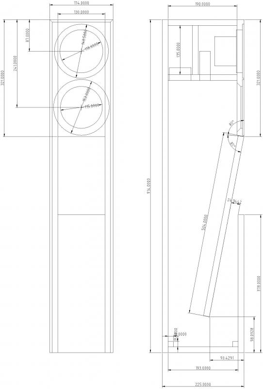

    Hallo Zusammen,
    Ich plane ein neues Lautsprecherprojekt.
    Von den Chassis hätte Ich mich zu einer Kombination aus
    AL130 und KE25 mit Waveguide durch gerungen.
    In Punkte Gehäuse hätte Ich mir gedacht, dass in ein TOPAS Gehäuse zu verpacken - weil kompakt und gut Wohnraum tauglich.
    Hinsichtlich Weiche wollte Ich mich an die Studio 2 anlehnen.
    Pläne sind im Anhang.
    Kann das etwas werden?
    Danke für eure Kommentare

    Ich habe auch eine 130er Topas zu Hause. Ich halte dein Projekt für realisierbar.

      Das ist ja gut zu hören, das es hier schon Erfahrungen gibt.
      Müsstest du hier Anpassungen am Gehäuse oder an den HH- Abstimmungen vornehmen?

        Du wirst lachen - die HH-Resonatoren hat meine nichtmal drin (basiert auf der Topas Light). Bei mir werkeln DT94 und W130S in der Box. Habe damals einfach nur den Lautsprecher von der Breite her an den 130er angepasst. (Ich denke, meine sind 188mm breit.)
        Gemessen habe ich sie nie, sie klingen aber (für ihren Preis) fantastisch.
        Schau mal hier durch: http://www.visaton.de/vb/showthread.php?t=25821

          Das geht mit Sicherheit ohne Probleme. Kannst es aber auch als BR bauen.
          Ich hatte mal eine Weiche hierzu simuliert, die sich kaum von der Studio 2 unterscheidet. Wie immer gilt: Probieren geht über studieren. Laut geht so ein Böxlein natürlich nicht, aber du kannst ja immer noch einen aktiven Sub zustellen und die LS "hochpassen".
          Ach jetzt sehe ich, dass du die Ke nehmen willst - da passt die Studio 2-Weiche gar nicht. Entweder du nimmst die G 25, wie unten gezeigt, oder du orientierst dich an meinen Studio 2 KEWG.
          http://www.visaton.de/vb/showthread.php?t=26203
