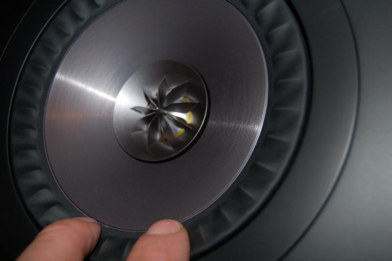

                Ich habe die Technics schon gesehen und auch die Messungen dazu. Klar ist sowas besser als ein Coax im Car-Hifi-Style, also Kalotte einfach vor den Konus geklatscht. Aber mehr auch nicht...
                Der Unterschied zu so etwas schönem wie dem KEF UniQ Coax ist halt die Frage "Waveguide vs nicht Waveguide" - oder "gleichmäßiges Bündelungsmaß vs sprunghaftes Bündelungsmaß". Bei den Winkelmessungen kann man auch schön die Aufweitung oberhalb der Trennfrequenz erkennen
                Der Technics Mann lehnte die ebenfalls anwesende KEF Blade mit der hahnebüchenen Anschuldigung ab, ein Horn würde ja immer Verfärbungen produzieren, und wollte schon die Hände zum Trichter vor den Mund legen, um seiner Behauptung Nachdruck zu verleihen
                Meine Frage, was denn nun so bahnbrechend neu oder anders sei als am zu 98% gleich aussehenden Vorgänger aus den 80ern konnte der Mann leider auch so gar nicht beantworten...
                Also mich lockt sowas nicht hinter dem Ofen vor. Ist auch nur ein 2-Wege System mit einem rein zufälligen (und damit alles andere als idealen) Abstrahlverhalten.
                Andererseits, den STEREO Testern schien der Preis von rund 40.000€ für die komplette neue Technics Referenzanlage in Anbetracht des Gebotenen "mehr als angemessen"
                  Sowas dachte ich mir auch. Der KEF strahlt schon erstaunlich gleichmäßig ab. Nicht so gut wie die Genelec-Koaxe, aber zumindest besser als die meisten Hifi-Laufsprecher.
                  Hat mal jemand den UniQ selbst durchgemessen? Es gibt ja diverse Einbauvarianten davon zu kaufen. Die Größe (130, 160, 200 mm) dürfte die Abstrahlung auch entscheidend beeinflussen.
                  Nachteil bei einem Koaxialtreiber ist natürlich immer die erhöhte Intermodulation...
