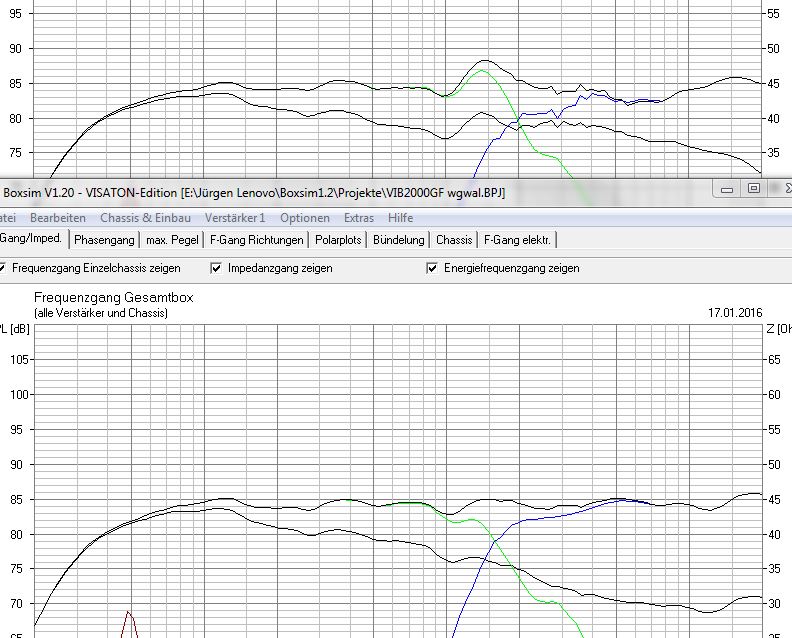

    VIB2000GF mit DSP ?!
    Ich muß mich ja auch mal wieder melden. So ganz ohne Gewastel macht die Musik ja keinen Spaß!
    Ich bin sehr günstig an ein Paar VIB2000GF gekommen (225,- mit Gehäuse!). und ich kann nach kurzem Hineinlauschen die bisherigen posts bestätigen.
    Diese VIBse sind feine Boxen! Nur eben der obere MT-Bereich...?
    Zum Glück brauche ich keine Menschenmengen zu beschallen. Mir geht es die "hier sitze ich und lausche Boxen"! Das lindert das Problem, falls man es so nennen mag.
    Dennoch! DAS MUSS BESSER!
    Nun meine Fragen in die Runde.
    Vorm Zuch, wie kann Mann verbessern? Tiefer trennen macht der HT ja nicht mit. Doch wie verhält sich die Box, steuer ich sie aktiv an? VISATON wird es mir verzeihen wenn ich nen DSP bei der Konkurenz gekauft habe. Einen RECKHORN DSP. Verpackt der HT 1,5KHz mit 36dB/Okt? Und, nun gehts an die Profis, welche Güte und welche Dämpfung hat der Sperrkreis vor dem TMT?
    Kurz: Hat es Sinn mit solch einem DSP(digitaler Sound-Prozessor) zu arbeiten?

      Unter Umständen hat es Sinn den Tiefpass elektronisch zu frisieren? 2 schmalbandige Filter auf 3000 und 4000Hz, -20dB oder so.... .
      Das HT-Filter ließe sich so auch überarbeiten?!
      Oder macht dann vollaktiv mehr Sinn? Ich habe leider nicht die Möglichkeit zu messen.

        Du kannst den HT mit dem Waveguide versehen und dann bei 1500 trennen. Siehe Studio 2.
        Trotzdem passen die 2 nicht zusammen wegen Bündelung, aber besser ist es als das Original.

          Und, mit BOXSIM und Co hab ich es nicht so. Wenn ich das allgemeine Filterverhalten, also die Korrektur auch des Bafflestep usw "nachbilden" könnte, so wäre es schon fein.
          So muss ich nach Gehör.....
          Ich kann Flankensteilheilten bis zu 36dB/Okt generieren. Mit Hilfe sehr schmalbandiger Equalizer (Gütefaktor über 20) kann ich noch steiler bzw mich genau um diese 2,5-5KHz-Stelle widmen ?! Der HT sollte so steilflankig auch besser abschneiden. Bei dieser VIB kommt es ja echt auf jedes einzelne Hertzchen an.

            Von 2,5 - 5 ist doch alles ok. Was nachteilig ist- Sprung in Bündelung und zu hohe Trennfrequenz, auch der Buckel bei 1500.
            So wie im unteren Diagram könnte sie mit dem WG und angepasster Weiche aussehen. Ohne WG geht diese tiefe Trennung nicht!
            Den Bafflestep kannst du nur in Kombination mit dem Raum korrigieren - nach einer Messung.
            we have bafflestep loss and the bass may be some 6 dB down at the lower end. Next we have to assume a certain amount of room-gain, but this depends on the actual placement of the speaker in the room - and this can vary enormously! Assumed room-gain is something the designer has to do. Placing the speaker some 60 cm above floor level, 80 cm from front wall and 150-180 cm from side walls, we're in for some 2-3 dB room-gain. Above you can see two simulations where this is not taken into account (right) and one where 4 dB has been subtracted from the bass driver response (left) and mid-tweeter tuned accordingly. 91-92 dB system sensitivity would certainly be really nice, but this is not what we get when we place our driver on a 30 x 60 cm baffle and put it into a room at suggested distances to nearest boundaries. 88 dB is more like it, and this it what it will be.

              Wenn ich deine Diagramme richtig lese "bockt" es bereits bei 1,5KHz?!
