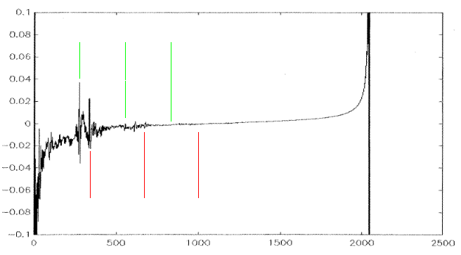

                            Wäre es verkehrt anzunehmen, das eine Folge von Echos in gleichem zeitlichen Abstand im Cepstrum zu einem "Superpeak" verschmizt - so aus allgemeinen Symmetrieerwägungen?
                            Abbildung 8 in der Tauch-Arbeit zeigt schön, wie sich die Folgen der Reflexionen im Cepstrum-Diagramm verteilen: immer mit dem n-fachen von k

                            Die grünen und roten Linien sind jeweils äquidistant zum Ursprung und untereinander. 3 x k ist im Diagramm praktisch nicht mehr erkennbar.

                              Hi Rudolf,
                              soweit ist mir das schon klar, aber nicht unbedingt die Interpretation von Ursache und Wirkung ... lass mich die Idee vom "Superpeak" etwas ausführen.
                              Eine Reflektion im Zeitbereich erzeugt einen sinusförmigen Rippel im Frequenzbereich. Durch die Logarihmierung wird der Rippel verzerrt - "Oberrippel" treten auf - und äussern sich im Cepstrum eben durch Rahmonische. Das Auftreten von MEHREREN Rahmonischen wäre demnach bei EINER Reflektion normal.
                              Der Grad der Verzerrung - und damit die Höhe der Rahmonischen - hängt vom Amplitudenverhältnis Refletion/Originalimpuls ab.
                              Nun nehmen wir eine exponentiell abnehmende Folge von Reflexionen - das Verhältnis der Amplituden und die Zeitabstände seien dabei konstant. Dann ist der "Grundrippel" der zweiten Reflektion genausolang wie der "1.Oberrippel" der 1.Reflektion ... und so weiter.
                              Auch amplitudenmäßig sieht das nach einer strengen Proportionalität aus. Es ist also durchaus denkbar, dass sich im Fall der oben angenommenen Folge - die Rahmonischen der "Grund-Quefrency" komplett canceln und nur ein Grundpek im Cepstrum zurückbeleibt.
                              Ob das jetz so zutrifft hängt davon ab, wie die Phase des "1.Oberrippel" der ersten Reflektion" zur Phase des "Grundrippels" der 2.Reflektion im logarithmierten Frequenzgang zusammenhängen - das bekomm ich grad nicht gebacken.
                              Hab ein bisschen beim Griesinger gestöbert. Was er über Klarheit der Wiedergabe schreibt - über das komplette Versagen etablierter und standartisierter Kriterien für deren Bewertung - und wie man auch bei langen Nachhallzeiten eine gute Wiedergabe erreicht - macht ihn mir sehr symphatisch.
