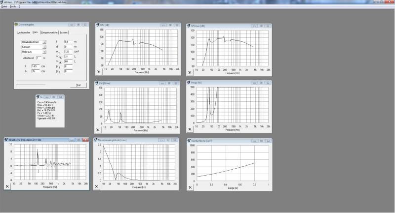

    ich hab da mal ein - Sub für TIW300 gebaut, muss jetzt noch trocken werden. Der 0,8m Kanal öffnet sich Konisch, bin mal gespannt.....................

    Bild ist leider zu klein und man kann nichts erkennen, kannst du es bitte nochmals etwas besser einstellen.

      Hab ein neues mit Bilder Upload hochgeladen.

        Hallo Volker,
        ist eindeutig eine BR, sieht man schon am Impedanzverlauf und Membranhubverlauf, Abstimmung etwa bei 38 Hz.
        Für das Gehäusevolumen ist die Abstimmung IMHO etwas tief, da der Treiber oberhalb der Tuningfrequenz weniger belastbar ist und wegen zu viel Hub da weniger Max-SPL kann.
