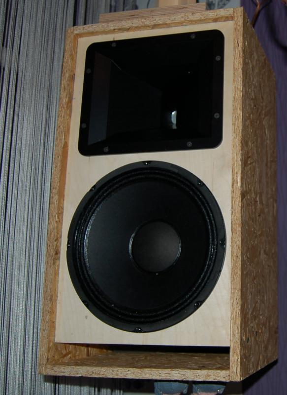

        Das sehe ich nicht so, ganz im Gegenteil. Die angebotenen TMT im PA-Sektor können meist sehr viel mehr als ihnen zugetraut wird.
        Dadurch dass sie meist hart aufgehängt sind mit etwas höherer Reso taugen sie NICHT für Bass und sind gleich auf die 2.1 Möglichkeit hin entwickelt.
        Ab 80 oder gar 100 Hz können die sogar richtig laut - diese Kombination (Bild) zB kann ab ca. 100 Hz rund 110 dB laut, da kommt so schnell keine La Belle mit.
        Da muss man schon ein richtig lauter Sub dazu konzipieren.

                          Hab am 19.12 meine Behringer Truth 2031P, bei einem kleinen Fest, keine Freude aufkommen lassen. Daher gestern/ heute neue PA Tops 10"/1" gebaut, jetzt fehlt mir noch ein/zwei schicke Sub-Bass für die Tops.
                          Timo ist dat was, kann man die Teile aus deiner Simu mal aufbauen?
                          Oder doch sofort BassHorn?
