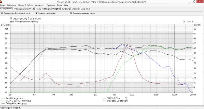

            Hallo, ich wollte iegentlich noch etwas weiter ausholen, die DSM im WG ist ja ziemlich ähnlich der KE (Messungen Andik bei Bauvorschlag Robbie), der BG20 ist dem BG200 auch sehr ähnlich (auch Messung Hifi-Selbstbau), Abweichungen im Höhenbereich (hier egal da ja mit Hochtöner gearbeitet wird) und im Tiefton (ok, mit Einsatz Sub eventuell zu ergänzen, so kam mir die Idee den Bauvorschlag La Belle CR zu nehmen und einfach den BG20 zu ersetzen.
            Ich hatte es schon mal simuliert in Boxsim, finde grad die Datei nicht , reiche ich nach. Trennfrequenz war aber die gleich wie bei der originalen und nicht so tief, wobei mir der Vorschlag von ANdik sehr gut gefällt.
            Mich würde interessieren ob Andik die La Belle CR "light" seinem Bauvorschlag Robbie vorziehen würde, denn ich habe beide Chassis hier.

              Wenns, wie bei dir, recht Wandnah oder gar Wandbündig sein soll dann den AL170. Der BG20 legt mit der Wand im Rücken im Grundton ziemlich zu, die DSM im WG kann im Pegel dann nicht mehr mithalten, das könnte mit dem AL170 (oder auch W170S, ebenso ein sehr gutes Chassis) kompensiert werden und würde wahrscheinlich sogar perfekt zueinanderpassen ohne den Hochtöner im Pegel senken zu müssen. Zwecks der "Bündelungsrichtigkeit" wäre ebenso ein 17er statt einem 20er vorzuziehen, obwohl ich mich fast wetten trau das der Unterschied so gut wie nicht hörbar sein wird, eine schlechte Aufstellung der LS kann für mehr Verzerrung der Gesamtlinearität führen.
              Zwecks Pegel, die BG20-Wandbox und auch die Robbie konnte Pegel die sogar im eigenen Haus keiner auf Dauer aushalten wollte und könnte. Bei beiden ist aber ein Sub Pflicht, speziell wenns HK sein soll, is klar.

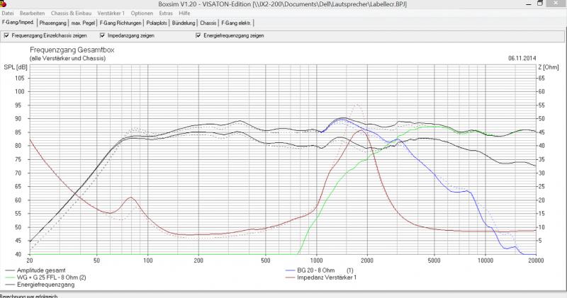

                  Anbei mal ein paar Simulationen, da ich die KE im WG nicht habe habe ich kurzerhand den G25WG eingesetzt, anbei ein paar Bilder als auch Boxsim auf BG20 angebpasst, hier nur ein Widerstand von 1 ohm auf 3 geändert, die Spule mit grösserem Widerstand gewählt und Kondesator geändert.
                    welche würdest Du bei freier Aufstellung bevorzugen?
                    Wenn die LS sehr breit werden dürfen die BG20 Variante, die breite Schallwand würde den BG20 obenrum unterstützen, quasi Laden wie es beim AL170 die schmale Schallwand machen würde (oder eben nicht machen würde, so rum), der BG20 ist einfach günstiger und in der Anwendung einfach gut!. Mir ist, auch beim Musikhören, nichts wirklich negatives aufgefallen wenn der BG20 bis 2kHz läuft, wüsste man nicht das hier ein billiges Industriechassis am Werkeln ist, man würde nicht drauf kommen.

                      was hältst Du von der Weiche labellecr leicht abgeändert, ok, als hochton ist hier der g25 eingesetzt, soll aber der DSM25 anstelle der Ke eingesetzt werden.
                        Habe kein Boxsim zur Zeit, selbst wenn, alle Simus mit WG sind nicht praxistauglich, eine Aussage nicht möglich.
