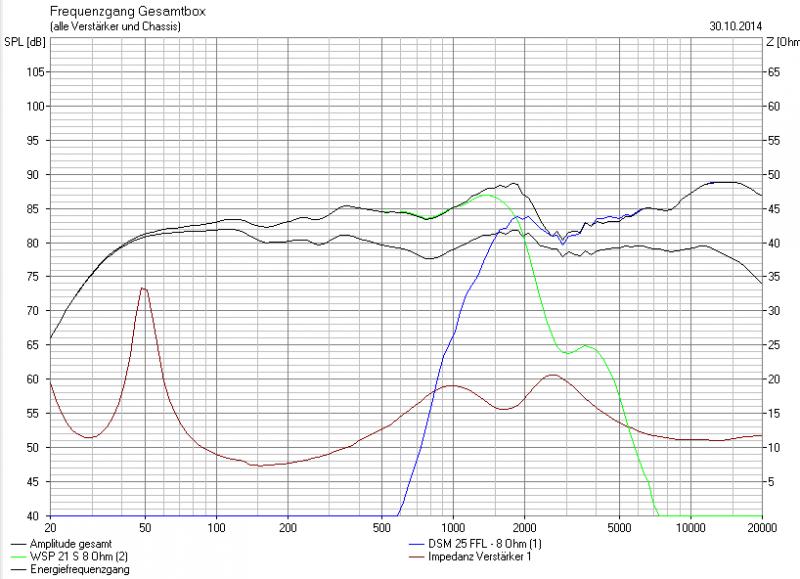

    Nabend zusammen,
    Kann ich bei der alten vib die tieftöner einfach durch die gf200 ersetzen? Oder muss ich dann auch die Frequenzweichen tauschen?
    MFG
  • Silencer
    • 13.07.2003
    • 732
    Welche VIB??? Es gab da so einige! Die VIB 2000 GF denke ich doch nicht da müsstest du nicht fragen!
      Die 86er hat Friedemann Hausdorf entwickelt, heute warnt er selbst vor der Abstimmung der Box, die seeehr offensiv ist. Im Grunde kannst du ohne Weichenänderung den GF200 einsetzen, recht viel kaputtmachen kannst dabei bei bestehender Weiche net. Wenn dann solltest die Weiche aktualisieren das sich der Wechsel auch lohnt. Allerdings würde ich nach Chaumaniacs multipler Messung von GF200erts von einem 2weger mit um die 2khz Trennung absehen, die Membranresonanzen treten teils unter 2khz schon in Erscheinung, lägen also voll im Nutzbereich. Sind die WSP21S kaputt?

              So..habe mal den GF200 eingesetzt. Zwei teile rausgeschmissen. Spule HT musste angepasst werden und ein Widerstand kam dazu. Kondensatoren wurden neu berechnet. Ergebnis vs. vorher:
              • AlphaRay
                • 24.06.2009
                • 2308
                Hier die Bündelung tick besser und ein wenig glatter das ganze...
                Wie schon erwähnt wurde, ist die Bündelung bei der Box a biss schlecht...und auch noch im wichtigen Bereich.
