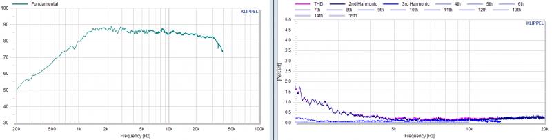

    Auch die Ke hat diese (unhörbare) Macke. Die Membranreso bei 25 kHz zeigt sich als erhöhter k3 bei ca. 8 kHz mit 0,15%. Durch den Ring vor der Kalotte wird lt. Hersteller diese Reso gemildert, anscheinend funktioniert das. ;D
    Quelle Hifi Selbstbau
    Auch die Seas Alu-Kalotte TAF27 zeigt das (deutlicher) ohne Entzerrung (rot)
    Zuletzt geändert von walwal; 16.02.2015, 11:16.

            AH, mit Schrecken lese ich, dass du dich im Hifi-Forum immer noch mit diesem Thema beschäftigst und sogar dem B&W Hochtöner aufbrechen unterstellst.
            Anbei eine Messung eines 19mm Diamanthochtöners im Reflexionsarmen Raum, die Klarheit schaffen sollte, auch hinsichtlich der feinen Auflösung. Ich habe absichtlich jegliche Glättung ausgeschaltet - es sind etwa 65.000 Meßpunkte. Bestimmt kommen gleich Kommentare wegen dem kleinen Schlenker um 7kHz. Das sind +-1.5dB, die man bei normaler Glättung kaum sieht und er kommt von der Mikrofonklammer. Wenn man mit der Verlängerung misst, ist es vollständig verschwunden. Die Zappeligkeit insgesamt kommt von der Messung auf der IEC Schallwand.
            Oberhalb von 40kHz fällt die Kurve wegen der B&K4191 Mikrofonkapsel und dem Frequenzgang des Verstärkers stark ab, der Hochtöner läuft noch deutlich weiter.
            Der Frequengzang fällt in der Tat leicht ab, wegen der Masse und der Induktivität der Spule. Es ist keinerlei Diffusor oder Horn verwendet.

              Hallo Fabi,
              daß eine Diamant-Kalotte mit 19 mm Durchmesser ab 5,7 kHz aufbrechen muß, dürfte klar geworden sein:
              http://www.visaton.de/Vb/showpost.ph...5&postcount=16
              Ich habe im hifi-Forum auch geschrieben, daß man zur Prüfung meines Verdachtes (aufgrund der geringen inneren Dämpfung von Diamant) ein professionelles Meßgerät - ohne Computer - braucht und nicht ein Spielzeug mit 65.000 Meßpunkten.
              Liebe Grüße
              Andreas
              P.S. dazu, daß die Seas TAF 27 plus schlecht klingt, stehe ich. Hört man leicht mit dem Glockenspiel der SQAM-CD. Neumann/Sennheiser sind nur noch "Täuscher", Klein + Hummel war seriös.

                Klippel ist nicht professionell? Was dann? Rhode&Schwarz? Da ist der Computer eingebaut.

                  Hallo Fabi,
                  ein unglaublich langsam durchstimmbarer Sinusgenerator mit einem analogen Pegelschreiber = für diese Fragestellung professionell.
                  Liebe Grüße
                  Andreas

                      Wieso kann man aus meinem zitierten Beitrag entnehmen, dass eine "Diamant-Kalotte mit 19 mm Durchmesser ab 5,7 kHz aufbrechen muß"? Das habe ich doch gar nicht geschrieben, im Gegenteil: kolbenförmig bis 20 kHz bei steifem Material habe ich behauptet. Dass ein Diamant-Kalotte bis 40 kHz geht, kann ich mir vorstellen.
                      Friedemann

                        Hallo Friedemann,
                        ...wenn sie keinen "Resonator" hat (worüber Fabi auch nichts geschrieben hat). So steht es da über die KE 25 SC, die nach Deiner Beschreibung bei 10 kHz - lehrbuchgerecht - schon ca. 6 dB runter sein soll im Pegel....
                        Hier nochmal Dein Beitrag:
                        Eines muss man noch berücksichtigen: Kalotten aus steifem Material schwingen zwar kolbenförmig bis in den Bereich 20 kHz (wie fabi schon geschrieben hat), haben aber keinen konstanten Frequenzgang. Ohne Diffusor (besser Resonator genannt) vor der Kalotte fällt der Frequenzgang schon bald deutlich ab. Aus dem Gedächtnis weiß ich nicht genau, wann es z.B. mit der KE 25 SC abwärts geht. Bei 10 kHz sind es vermutlich schon -6 dB. Der Resonator, der sehr genau dimensioniert werden muss, hebt den Pegel sehr stark an.
                        Warum haben Gewebekalotten einen geraden Frequenzgang bis 20 kHz auch ohne Resonator? Es ist kaum bekannt, dass Gewebekalotten im oberen Frequenzbereich nicht mehr kolbenförmig schwingen sondern mit zunehmender Frequenz nur der ringförmige Bereich um die Schwingspule schwingt. Dadurch nimmt die bewegte Masse immer weiter ab, und der Pegelabfall wird kompensiert. So erkläre ich mir das.
                        Ohne ein Biegewellenwandler zu sein, kann Fabis Diamantkalotte nicht linear bis ca. 40 kHz übertragen....also bricht sie auf....
                        Ein 19 mm Kolbenstrahler fällt ab ca. 5,7 kHz (ka = 1) lehrbuchgerecht mit 6 dB/8ve im Freifeld.
                        Wie Fabis Diamantkalotte aufbricht und ob das gehörgefährlich ist oder nicht, wäre mit einem professionellen Meßgerät zu klären. Die innere Dämpfung von Diamant und ähnlichen Hartmembranen ist eben nicht so hoch..man kann schlimmes befürchten. Aber ich weiß es nicht.
                        Gewebekalotten vermute ich aufgrund der hohen inneren Dämpfung als nicht gehörschädigend.

                            Hallo Andreas,
                            die KE 25 SC schwingt wirklich kolbenförmig bis 25 kHz. Das habe ich vor vielen Jahren mit dem Laser-Vibrometer-Verfahren in der RHTW Aachen untersuchen lassen. Erst bei 25 kHz setzt eine heftige Resonanz ein. Dass der Frequenzgang allmählich abfällt und schon bei 10 kHz (ohne Resonator) geschätzte 6 dB abgefallen ist, liegt darin, dass die Kalotte eben nicht aufbricht. Vermutlich ist aufgrund des Strahlungswiderstands der Roll Off erreicht. Gewebekalotten brechen dagegen schon sehr früh auf. Das allerdings wegen der inneren Dämpfung "gutmütig". Bei ganz hohen Frequenzen schwingt nur noch eine kleine Zone ringförmig um die Schwingspule herum. Das haben vor Jahren zwei Studenten im Rahmen einer Diplomarbeit im Visaton-Labor erforscht.
                            Friedemann
                                Lieber Friedemann,
                                das ist genau das, was ich sagen wollte.
                                Wie ist es aber nur bei Diamantkalotten ohne Resonator, wie man bei B&W vermuten muß oder auch bei Fabis 19mm Diamantkalotte?
                                Sind es "Kolbenstrahler" (wie die KE 25 SC), wie von B&W beworben, fällt der Frequenzgang oberhalb ka = 1 mit 6 dB/8ve. Das ist kein Hochtöner.
                                Dann müssen es Biegewellenwandler sein. Und da fürchte ich sehr feine Resonanz-Überhöhungen, die gehörschädigend sind. Denn die innere Dämpfung von Diamant ist schlecht.
