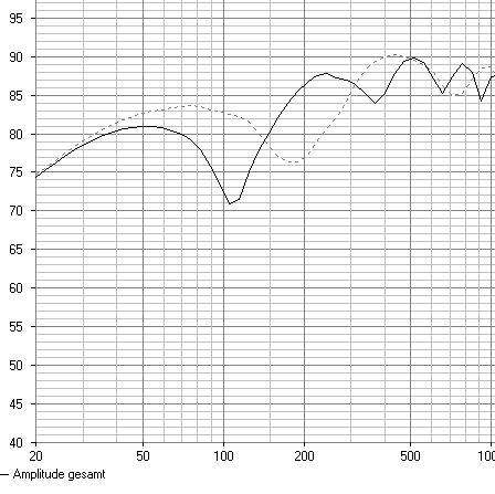

        Unabhängig von der Preis-Leistungsdiskussion ist der Vergleich mit einem TT sinnlos: Mehrere TT übereinander erzeugen eine starke Richtwirkung im Oberbass. Das hatte ich schon mal dokumentiert:
        http://www.visaton.de/vb/showthread....lung+vergleich
        Hier der Vergleich bei 300 Hz eines TT gegen zwei in etwa 70cm Abstand (Concorde als Beispiel). Bei der Triniti ist der Effekt noch stärker.
        Auch die Auslöschung durch Interferenz mit dem Fußboden (Allison-Effekt, der leider bei der Messung im RAR nicht auftritt) wird weniger scharf. Hier eine Simu mit einem TT sowie eines zweiten mit anderem Abstand. Jeder einzelne zeigt starke Auslöschungen, in der Summe kann sich das ausgleichen.
        In der Praxis ist das weniger bösartig als in der Simu, weil unsere Räume mehr als nur eine Begrenzungsfläche haben.
        Beides erzeugt einen völlig anderen (besseren) Klangeindruck als ein einzelner TT. An den übrigen Raummoden ändert sich leider nichts, ein DSP wird nicht überflüssig.
