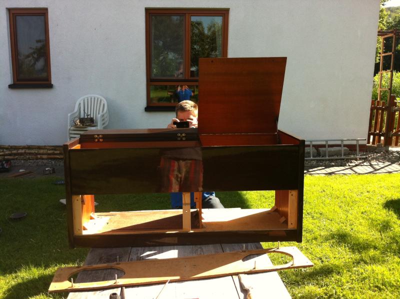

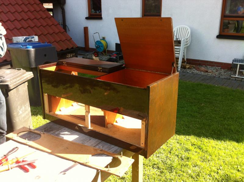

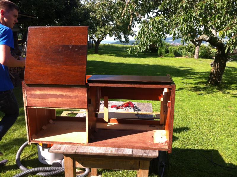

    Ich bin gerade dabei, mit einem Freund ein neues Musikbox-Projekt zu planen.
    Ausgangspunkt ist ein altes Telefunken Radio-Schallplattenspieler Dingens. Dieses schicke alte Gerät haben wir komplett ausgeschlachtet, alte Radiotechnik ausgebaut, Schallplattenspieler rausgenommen und alles gesäubert sowie grob abgeschliffen. Übrig geblieben ist jetzt das Gehäuse mit seiner braunen Lackoberfläche, der Stoffüberzug welcher vor den alten Chassis war und die herausnehmbare Bedieneinheit des Radios. Diese Teile sollen unbedingt erhalten bleiben und in die neue Technik eingebunden werden, so wollen wir neue Potis und Quellenwähler hinter die alten Drehknöpfe bauen und den Stoffüberzug wieder vor die neuen Chassis setzen.
    Weitere Bilder kann ich leider nicht liefern, da er zur Zeit 40 Tage in Amerika unterwegs ist
    Das Volumen beträgt etwa 80-90 Liter, dort sollen nun zwei BG 20 in Bassreflexausführung spielen. Dazu meine erste Frage, dies sollte ja eigentlich gut passen, wurde ja schon sehr häufig in ähnlichen Projekten verwendet. Haltet ihr das für geeignet? Und wenn ja, ist der Sperrkreis in der angehängte Boxsim-Datei in Ordnung? Oder gibt es bessere Vorschläge? Das Problem bei den BG 20 ist nur die Größe. Die Öffnung, also dort wo der Stoffüberzug sitzt, ist nur etwa 17 oder 18 cm hoch, es würde also ein Teil der Membranfläche überdeckt werden. Wirkt sich das sehr doll auf die Klangqualität aus? Der Einbau wäre jedenfalls problemlos möglich in einer dahinter gesetzten Platte die das ganze nach vorne hin außerdem abdichtet.

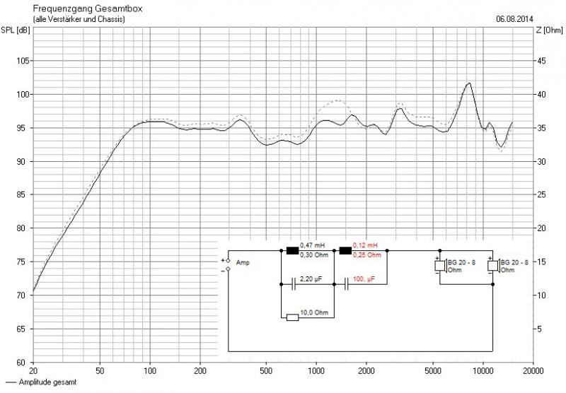

    Mit Bassreflexrohr Auslegung kenne ich mich noch nicht wirklich aus, aber ich habe jetzt mit einem 7x7 (Länge Durchmesser) Rohr und 40 Litern eine Abstimmfrequenz von 38 errechnet, passt das? Das ganze Gehäuse würden wir natürlich komplett abdichten, und an die Rückwand zwei Rohre einsetzen. Es sind allerdings keine zwei getrennten Abteile, da diese auch nicht gleich groß wären…
    Ansonsten soll das Ganze mit einem 50w Sure-Amp betrieben werden, 24 Volt. Zwei 12 Volt 7 Ah Bleiakkus, Ladegerät und Netzteil werden integriert sein und über eine Relaisschaltung automatisch umgeschaltet. Als Quellen ein Klinkenanschluss, Bluetooth und dieses Radio/SD/USB Modul: http://www.ebay.de/itm/MP3-USB-or-SD...item20bace5680
    Dazu kommt noch ein USB Anschluss um das Handy zu laden.
    Freigeworden ist nun der Kasten wo der Plattenspieler drin war. Erste Idee war eine Minibar mit Flaschenhalter, Gläsern und evt. Kühlung andere gute Vorschläge?
    Hier sind nun ein paar Fotos die ich mit dem Handy nebenbei geknipst habe, mehr ist wie gesagt momentan leider nicht möglich.
    Viele Grüße, Paul

    Ich kann es kurz machen:
    - Das Volumen und die BR-Abstimmung ist sinnvoll
    - Die Korrekturschaltung macht einen guten Eindruck. Ich würde sie so testen und eventuell sie nach Gehör modifizieren. Wenn z.B. zu viel Höhen vorhanden sind, mit Boxsim weniger Höhen simulieren und dann erneut testen.
    - Es macht überhaupt nichts aus, wenn am Rand die Membran ein paar Zentimeter abgedeckt ist. Nur berühren darf sie die Schallwand natürlich nicht.
    Ich wünsche viel Erfolg bei diesem Projekt.
    Friedemann

            da Du erwägst, das Teil mit einem Mono-Verstärker zu betreiben, kannst Du den simulierten Frequenzverlauf auch mit nur 3 Bauteilen (schwarz) erreichen.
            Mit zwei zusätzlichen Bauteilen (rot) kannst Du dann noch den Peak um 1,3 kHz bekämpfen, was den Ohren sicherlich gut tun wird...
            LG Alex
            Gruß Alex

                Es war schon ein Stereo-Verstärker angedachte, das war nur meine Unfähigkeit in Boxsim... Die Simu sieht jedenfalls gut aus! Ich kann mir meine Datei am PC grad nicht anschauen, aber das sollte keinen Unterschied ergeben, oder?
                Aber abgesehen davon ist Mono wirklich eine Überlegung wert...sollte bei einem so kleinen Stereodreieck keinen großen Unterschied machen. Kennst du einen passenden Monoverstärker? Dieses Verstärkerboard wollte ich jetzt nehmen http://www.ebay.de/itm/2-X-50-Watt-6...item51a0fcbb30

                  alles klar. Dann würde mein Vorschlag je Seite 2 weitere Bauteile erfordern...
                  LG
                  Alex
