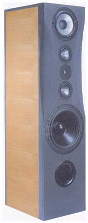

    Hi zusammen
    Ich suche nach einem neuen Projekt für ein bassarmes Wohnzimmer. Ich hatte 2006 die Concorde MkII gebaut. Super Boxen aber im Bass, je nach Aufnahme, nicht geeignet für das große Zimmer. (5 mal 7m mit hoher Decke und schwingendem Holzboden). Musste die ganze Anlage in ein kleineres Zimmer stellen. Auch weg von den Kindern mit der xbox...
    Jetzt schwebt mir folgendes for: Atlas Mk V aber anstelle der DSM mit entweder ti/ MHT oder Al 130/ke (entsprechend Atlas 250 Ke/Ti)
    Ich hatte früher diverse Vib' s und die DSM gefallen mir einfach nicht mehr
    Könnte das Sinn machen? Und wenn ja, welcher Mitteltieftöner würde besser passen, Al 170 oder TIW 250?
    Ich wohne in England, Haan ist weit weg und ich bin kein Boxsim Profi.

    Ohne Messausrüstung wird das nichts. Optimal für große Räume ist die Monitor, das ist kein Feingeist, aber rockt. In jedem Fall brauchst du LS, die stärker bündeln, sonst ertrinkst du in Raumreflektionen.
    Es ginge auch mein Favorit, die Concorde WG mit Subwoofer-Unterstützung. Dann am besten im Raum eingemessen und korrigiert, da gibt es heute einige feine Sachen.

            Die Atlas Compact leistet im Bass nicht wesentlich mehr als die Connie. Sie ist auch kein LS für große Hörabstände. Mir fällt außer der Monitor kein Bauvorschlag ein, der den Vorgaben Lemmys entspricht. Nur die La Bestia (wenn die mit Ke+WG wäre).

                  Natürlich nicht im strengen Sinn. Aber 2,5 m wäre sinnvoll für die Compact. So sehr ich diese LS mag und so gut sie im riesigen Raum bei Visaton klingen - im normalen mittelgroßen Raum ohne Akustikmaßnahmen strahlen sie zu breit, sie erfüllen gerade so die Norm für HiFi-Lautsprecher in Bezug auf Abstrahlung. Das kann gefallen, wenn man es diffus mag, aber eine exakte Darstellung und Phantomschhallquellen sind nicht machbar.
                  Da ist die Concorde WG deutlich besser.
                  Aber beide sind im Bass bei Lemmy überfordert, es liegt ja schon Lemmys Erfahrung vor mit der C.
                  Daher meine Empfehlung der Monitor oder C+WG plus Subwoofer.
                  Die Bestia ist kein Bauvorschlag, aber reicht für Lemmy. Man muss "nur" 2 TL-Sub bauen und auf die Front 2 Concorde WG montieren, die TT müssen aktiv und entzerrt betrieben werden. Die habe ich hören (fühlen) dürfen.
                  Wenn Lemmy die Pentaton gefällt, die richtet auch kräftig, muss aber zwingend mit Subwoofer betrieben werden. Dann geht es laut ohne Ende.
                  Alles andere ist chancenlos in dem Raum, auch die Quattro, La Belle ,,,,,
