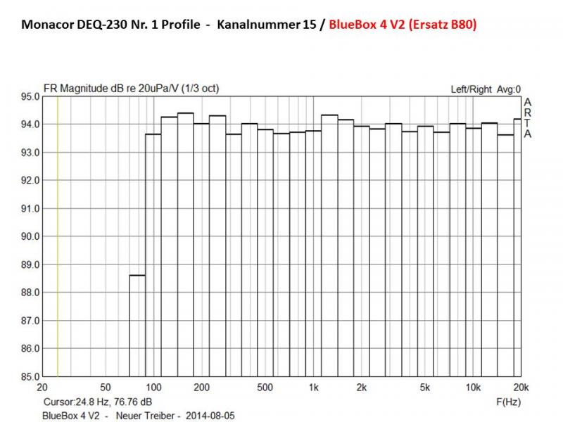

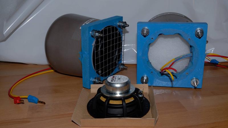

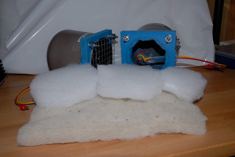

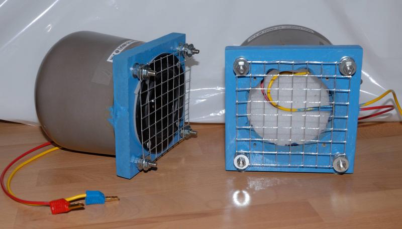

    Voila, der Versuch ist unterwegs:
    - Bild 1 zeigt wie die STI Messboxen überhaupt aussehen; etwa 1 Liter Volumen. Dünnwandiger Keramik-Blumentopf. Bei einem Exemplar wurde das Gehäuse innen mit dicken (schwerer Vorhangstoff), Araldit-durchtränketen Lappen ausgekleidet zwecks Resonanzversteifung, brachte aber keine Unterschiede.

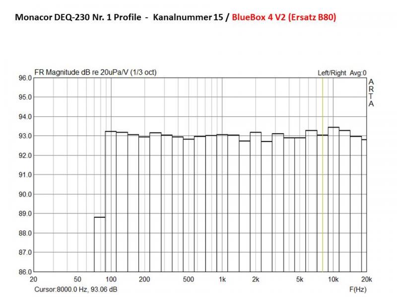

    - Bild 2 und 3: Vergleiche über das alte (Schurwolle) zu neue Füllvolumen (noch die Hälfte).

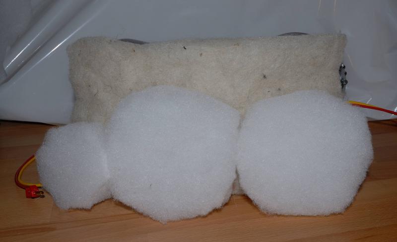

    - Aus Bild 4 kann man erahnen, dass das Chassis die Gämmmatten berühren, aber nicht quetschen wird.

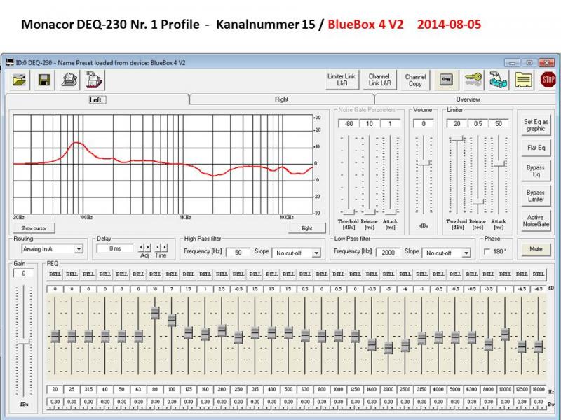

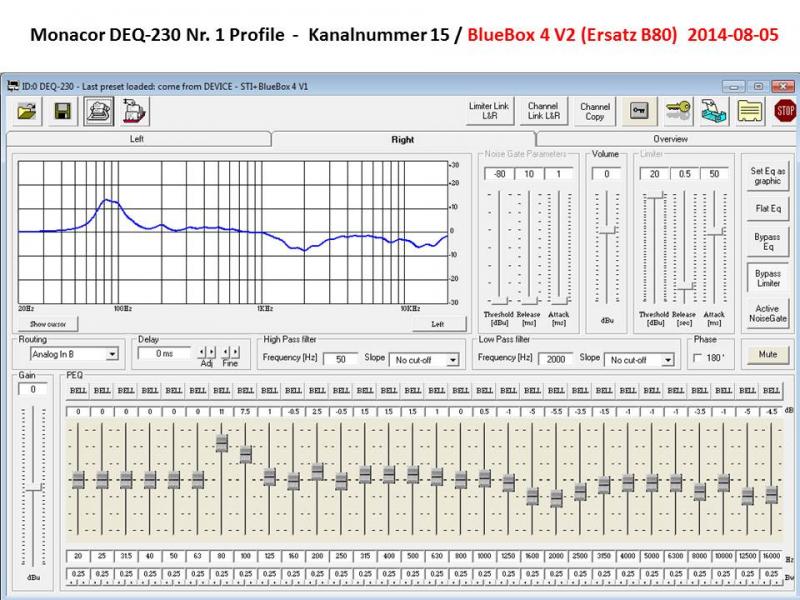

    - Bild 5 zeigt den per Equalizer eingestellten Frequenzgang
    - Bild 6 die Equalizer-Einstellungen
    Die Menge Dämmmaterial wurde halbiert; der Schallpegel stieg (Breitband, A bewertet um etwa 3.2 dB.
    Mal sehen, wie der Frequenzgang in ein paar Monaten aussieht.
    Mir erscheint diese Menge Dämmmaterial schon irgendwie angebrachter...
    • Soundyman
      • 21.07.2014
      • 18
      Sorry,
      mir ist ein Fehler unterlaufen; die Pegelerhöhung brachte mich ins Grübeln und so kam ich darauf, dass versehentlich in einem Equalizer-Profil eine andere als die übliche Filter-Bandbreite genutzt wurde und beim manuellen Uebertragen der Filter-Werte die Bandbreite vergessen ging.
      Die Pegelerhöhung scheint noch 1 - 1.5 dB auszumachen; dies mit eine Speech-Messsignal.
      Frequenzgang und Entzerrung sind damit auch leicht anders, da ich den Lautsprecher neu einmessen musste. Ergo gibt es zwei neue Bilder.
