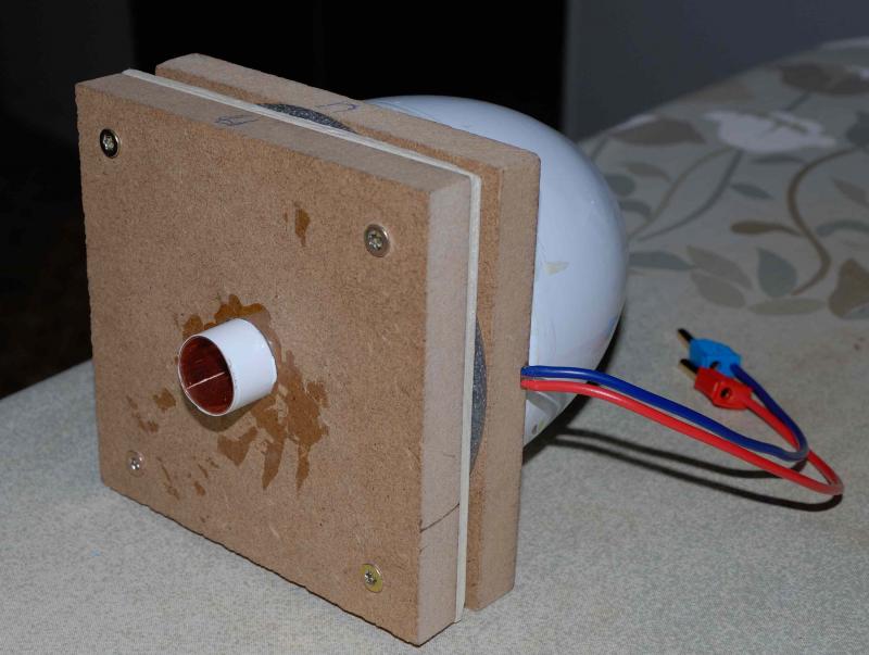

          • Soundyman
            • 21.07.2014
            • 18
            Hallo Walwal,
            Danke für Mitdenken. Das fragte ich mich auch und nahm die weiteren B80 basierten Boxen in den Check, aber auch zwei andere Boxen. Alle B80 Boxen war es gemeinsdam, den anderen nicht.
            Alle B80 Boxen haben die Visaton Schafwolle drin (Artikel 5069), alle mit doppelter Dichte gefüllt. Der Verdacht auf die Dämpfung kommt daher, dass ich mit dem B80 Chassis auch einem sog. "Mundsimulator" baute, wie er zum Testen vom Telefon-Sprechgarnituren Vorschrift ist - um PC Headsets testen zu können (kleines Böxchen mit einer 2 cm Offnung, um die Abstrahlung des Mundes nachzubilden, z.B: http://www.gras.dk/44ab.html). Das ging soweit gut, dass ich ähnlichen Frequenzgang und Klirrwerte wie B&K resp. GRAS erhielt, diese Minibox aber nicht zeitstabil war. So eine Konstruktion braucht extrem dichte Dämmung -. vor und hinter der Membran - und ich brachte sie schlicht nicht langzeitstabil hin. Da ich selbst keine Blechteile fertigen konnte (das Böxchen ist aus Keramik und Holz), waren die hochgradig gepressten Dämmmatten offenbar dauernd in Bewegung.
            Ich habe dann dieses "Projektchen" abgebrochen; die Gehäusefront hat beim Prototyp (Bild) noch nicht die benötigte, gerundete Form.

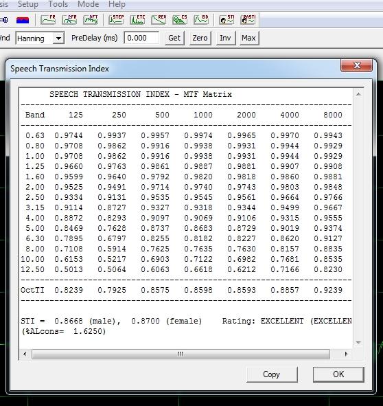

                • F.H.
                  • 05.10.2011
                  • 1014
                  Zitat von Soundyman Beitrag anzeigen
                  ...der Frequenzgang hängt in der Mitte gut 2 dB durch.
                  Ich kann mir nicht erklären, warum der Frequenzgang im mittleren Bereich abgesenkt werden sollte. Dämpfungsmaterial unterdrückt stehende Wellen (Resonanzen) im Gehäuse, der Gesamtpegel wird aber nur im Bereich der Resonanz fc reduziert. Oder ist in dem kleinen Volumen fc so hoch, dass Du das als "in der Mitte" bezeichnest? Messkurven vorher/nachher wären hilfreich zur Beurteilung.
                  Übrigens: STI (Speech Transmission Index) lässt sich auch mit ARTA messen. Ich habe unten eine Beispielmessung von meinen PC-Lautsprechern (zwei B 80) in 1 Meter Abstand angefügt.
                  Zuletzt geändert von F.H.; 27.07.2014, 19:57.
                  Friedemann

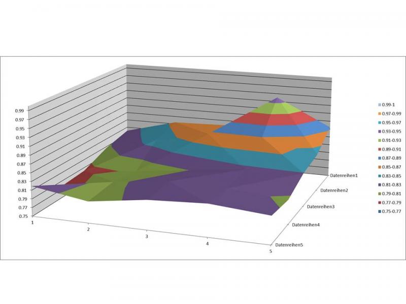

                    • Soundyman
                      • 21.07.2014
                      • 18
                      Hallo F.H.,
                      Deine STI Werte sind typisch; unten ein Bild wie der mittlere MTF Wert schnell in einem durchschnittlichen Wohnzimmer zerfällt - d.h. der Klang wird durch Reflektionen verschmiert (Raster der Messpunkte: 1.5 x 1.5 Meter).
                      Meine kleine B80-basierte STI-Box erreicht Freifeld bei 60 dB(A) in einem Meter Abstand einen STI-Wert von 0.9988 - die Werte in deinem Bild sind also vollständig raumbedingt.
                      Grüsse
                      • F.H.
                        • 05.10.2011
                        • 1014
                        Hallo Soundyman,
                        vielen Dank für die Infos. Der Frequenzgang meiner PC-Boxen ist in einem Meter Abstand schon ziemlich zerklüftet (z.B. durch Reflexionen am Schreibtisch). Kein Wunder, dass der STI-Wert nicht durchweg optimal ist.
                        Ich bin gespannt, wie sich das mit dem durchhängenden Frequenzgang erklären lässt. Ein dynamischer Lautsprecher zeigt so ein Verhalten keinesfalls.
                        Friedemann
