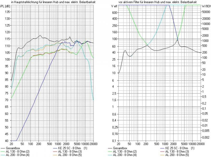

                    • 28388
                    Wenn der Verstärker heiß wird macht das die C. nicht kaputt. Höchstens den Verstärker, aber mein Rotel BB 1080 wurde auch kräftig warm, das ist nun mal so bei Class AB oder A (da besonders).
                    Clippen kann eher was kaputt machen, meist den Hochtöner. Das Clippen kenne ich von meiner vor-vorigen Endstufe und der Vox.
                    Wenn du Bass aufdrehst, sind die TT der begrenzende Faktor. Wie schon mal geschrieben, wenn die anschlagen, ist genug. Niemand kann dir sagen, bei vieviel Volt (Watt) das geschieht. Nur wenn du ohne TT-Anhebung fährst, kannst du das in Boxsim ablesen:
                    Du siehst, im Prinzip kann die C 105 dB ohne Überlastung. Es sei denn, du hast Frequenzen unter 30 Hz und drehst die auch noch auf, dann ist schon ohne Anhebung bei 20 Watt Überlastung vorhanden. Die TT sind der begrenzende Faktor. Die ganze Rechnerei bringt nix. Auch eine Messung hilft nur wenig. Solange die TT nicht anschlagen, passiert nix. Und wenn sie anschlagen, hörst du das sehr deutlich. Selbst dann ist meist nichts kaputt! Ein Sub, der sauber eingebunden ist, bringt eine Menge, der Klang wird sauberer. Ich brauche den nicht, komme aber auch ohne Anhebung der Bässe sogar geschlossen linear (+-) auf 30 Hz runter, was an der Aufstellung liegt.
                        Bin nicht "fit" die beigefügten Messungen zu interpretieren. Frage mich wieso 105dB. Müssten das nicht 115dbs sein? Oder lese ich die Diagramme falsch.
                        Habe mit dem rudimentären App auf dem Handy doch relativ schnell 105db im Abstand von ca. 1m. Wenn ich dann lauter drehe muss ich schon noch einiges draufpacken, damit die 110 dBs überschritten werden.
                        Wie fest die Bässe sich bewegen ist schwierig zu sagen. Einfach auf Berührung "gemessen" sind es aber schon +- 8...10mm, also so maximal 20mm, oder meintest Du mit den 2...3 cm die Auslenkung auf eine Seite?
                        Hab da halt mal mi Risiko aufgedreht. Kommt aber alles recht sauber raus...nur es wird dann schon anstrengend und ungemütlich.

                          • 28388
                          115 dB schafft sie nur im Bereich um 200 Hz. Das ist sowieso unerträglich laut. Und so laut nimmt auch der Klirr zu.
                          Richtig laut sind etwa 90 dB.
                          Hier ein großer Studiomonitor, die Neumann 0 500, die kann auch bis zu 115 dB, aber schau mal den Klirr bei 95 dB an:
                          Wenn es unerträglich klingt, liegt es oft am Raum. Die Mk3 hatte ich auch einige Zeit, aber ohne Änderungen ist die zu hart. Das tut dann in den Ohren weh.
