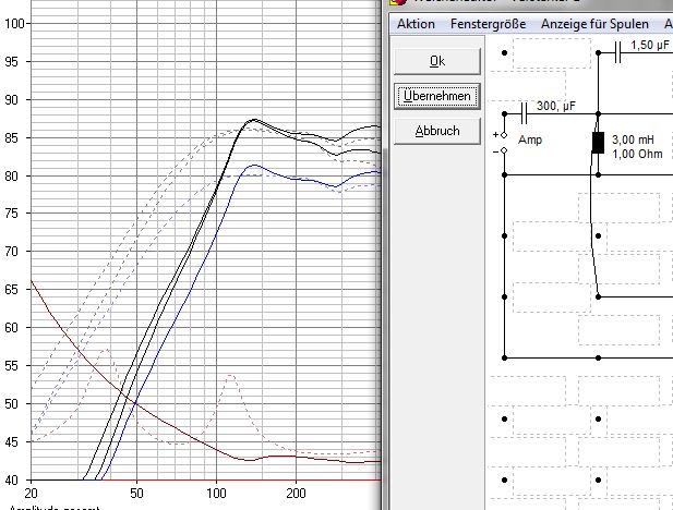

    Möchte gerne meine ARIA2 KE pasiv hochpass filtern.
    Kann jemand mir helfen mit eine schaltplan ?
    Mochte einen sub25.30 hinzu bauen

      Hallo WalWal,
      ich habe nur einen Verstärker wobei nur dass volume zu reglen ist.
      Den sub will ich mit eienem Hypex modul betreiben.
      Ich kann nur eiene pasiv filter für die Aria (mit einem Ti100) finden.
      Sehe jetzt das bild,
      einen condensator 300uF reicht ?
        • 28657
        Ein Kondensator 330 µF in Serie und eine Spule mit 2 mH parallel und 1 Ohm Innenwiderstand ergibt den besten Frequenzgang. ABER die Impedanz zwischen 100 und 1000 Hz ist zu? niedrig mit 2 Ohm. Das kann nicht jeder Verstärker!
        Wenn es klappt, sollte der Sub etwa bei 100 Hz getrennt werden, die Phase musst du anpassen.
