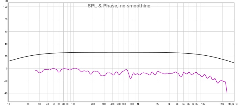

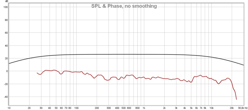

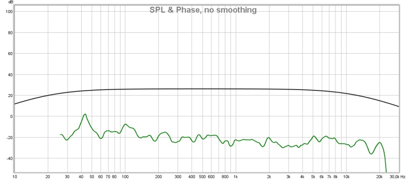

    Vox und DSP Dual Core
    Mit der kleinen Schwester 253 MTI habe ich auch so angefangen. Mit Hilfe aus dem Forum und von Visaton habe ich die Weiche auch umschaltbar gestaltet, hat mir aber nie richtig gefallen.Den Bass habe ich mit Hilfe eines Kissens angepasst je nach Bedarf.
    Nach 5 Monaten Widerstand habe ich mir dann auf Anraten einiger Mitglieder hier ein DSP angeschafft. In meinem Fall ein Dual Core von Antimode und was soll ich sagen die Bastelarbeit von vorher hätte ich mir sparen können. Heute höre ich sogar gerne CD's
    Es scheint bei der VOX so zu sein, das wenn der Bassanteil durch ungünstige
    Aufstellung ( bei mir kommt noch eine 40Hz Mode dazu )der Hoch und Mittelton
    sehr leidet und unruhig wird. Auf dem kleinen Bildschirm des Gerätes sieht es verheerend aus. In REW ist die Kurve so lang gezogen das es fast harmlos erscheint.

        Für optisches digital habe ich einen Umschalter gekauft 5,50€ drei Eingänge.
        Das Gerät selbst lag bei 690 plus Versand.
        ob ein AV Reciver die bessere Lösung ist vermag ich nicht zu beurteilen.
        Anstatt 100€ zu verbasteln würde ich lieber warten und und auf eine vernünftige Lösung sparen.

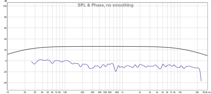

        Anleitung gibt es im Netz. Vier Kurven habe ich mal angehängt. Sollte dein Raum Hallig sein gibt es hier auch gute Anregungen.
