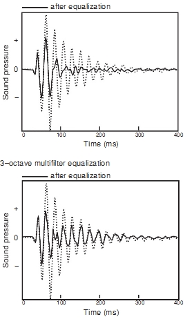

    aurelian fragte nach einem EQ, was für mich ein ganz einfacher Equalizer ist. Damit wird das Ausschwingverhalten nicht verändert sondern nur der Pegel.
    Doch, jedes minimalphasige Filter verändert das Ausschwingen. Sei es ein einfacher analoger 10-Band EQ oder ein digitales Bi-Quad-Filter (->Linkwitztransformation). Nur die Impulsantwort des Filters ist entscheidend.
    Zitat von LANDO
    Er hatte EQ gesagt, aber vielleicht wird zwischen DSP und EQ nicht genau unterschieden.
    Das muss man auch nicht. Solange der DSP minimalphasige Filter implementiert, verhalten sich beide identisch. Nur FIR-Filter können eine Ausnahme darstellen, wenn Amplitude und Phase unabhängig voneinander manipuliert werden.
      ich kenne es eigentlich auch NUR so, daß die resultierende Übertragungsfunktion die Eigenschaften, und somit auch das Ein- und Ausschwingverhalten bestimmt, unabhängig davon welcher der beteiligten Filter nun den Überschwinger hat..
      Habe in Audiocad mal zwei Dummitreiber, einmal mit Qts 0,5 und einmal mit Qts 2 eingespielt und den mit Qts 2 dann per Weiche annährend auf den Verlauf des Qtc 0,5 Treibers "gebügelt".
      Das Ausschwingverhalten nach FFT war dann identisch, der unbehandelte Qtc2 Treiber war grauslig....

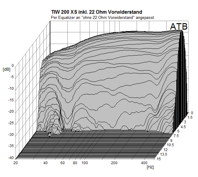

        Ausschwingmessungen
        Um der Frage nachzugehen, ob man das längere Ausschwingen eines Treibers mit höherem Qtc mit einem normalen grafischen EQ kompensieren kann, haben Lebrichon und ich ein paar Messungen gemacht. Dazu haben wir einen TIW 200 XS in die Messbox eingebaut. Wir haben den Frequenzgang und das Ausschwingverhalten gemessen. Der Qtc lag bei ca. 0,6 und die Resonanz des TT im eingebauten Zustand betrug 30 Hz. Das Mikro haben wir in 40 cm Abstand positioniert, damit auch bei ganz tiefen Frequenzen keine Raumresonanzen stören konnten.
        Abb. 1: Mikrofonabstand 40 cm
        Abb. 2: Wie zu erwarten ist das Ausschwingverhalten fast perfekt. Wir mussten den Messbereich auf -40 dB ausdehnen, damit überhaupt etwas zu erkennen war. Üblicherweise wird nur bis -30 dB gemessen.

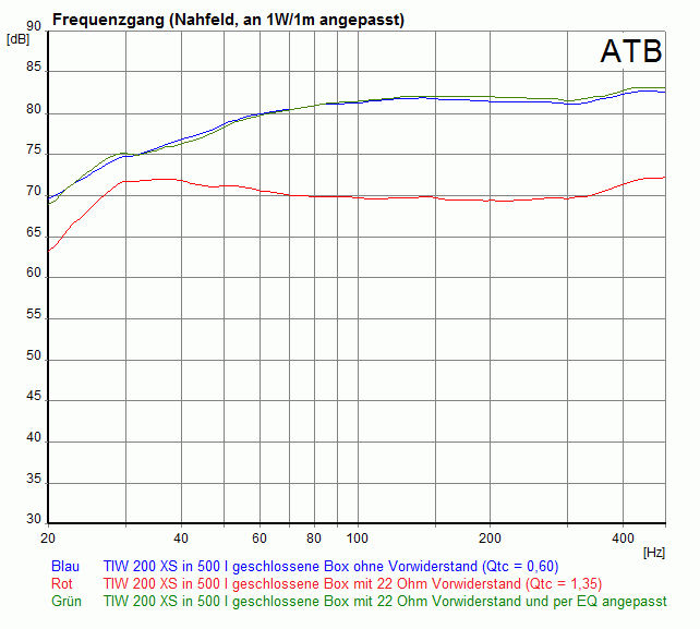

        Jetzt haben wir einen Vorwiderstand in die Lautsprecherleitung gelegt, um den Qtc-Faktor zu erhöhen. Damit der Effekt möglichst gut zu sehen ist, haben wir 22 Ohm genommen. Die rote Kurve in Abb. 1 zeigt den drastischen Wirkungsgradverlust und das leichte Überschwingen im Bereich der Resonanz.
        Abb. 3: Wir haben bei der Ausschwingmessung mit Vorwiderstand den Pegel bei 30 Hz so eingestellt, dass er dem Zustand in Abb. 2 entspricht, damit man in diesem Frequenzbereich die Verhältnisse vergleichen kann. Zur großen Überraschung schwingt der TT bei dem enormen Qtc von 1,35 nur unwesentlich länger aus! Ohne Vorwiderstand sind es bei 30 Hz 6 Perioden und mit 22 Ohm nur 7,5 Perioden.

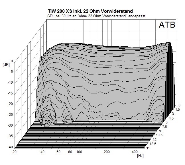

        Der nächste Schritt war, die rote Frequenzkurve in Abb.1 mit einem grafischen 32-Band-Equalizer möglichst genau an die blaue Kurve anzupassen (grüne Kurve in Abb. 1).
        In Abb. 4 kann man die entsprechende Ausschwingmessung sehen. Ein signifikanter Unterschied zur Messung ohne EQ (Abb. 3) ist nicht vorhanden.
        Fazit:
        - Mit einem normalen Equalizer (nicht DSP) kann man das verzögerte Nachschwingen eines Lautsprechers nicht verbessern.
        - Die Befürchtungen, dass ein hoher Qtc nachteilig beim Ausschwingen ist, sind übertrieben (was mich selbst überrascht hat). Dabei darf nicht verwechselt werden, dass eine Abstimmung mit hoher Güte (hoher Qtc) mehr Pegel im Verhältnis zu höheren Frequenzen bringt und damit die Raumresonanzen stärker anregt. Die sind wirklich schädlich!

          Fazit: ...- Mit einem normalen Equalizer (nicht DSP) kann man das verzögerte Nachschwingen eines Lautsprechers nicht verbessern. .....
          Zum gleichen Ergebnis kommen auch Toole+Olive. Der grafische EQ ist zu ungenau.
          Ein PEQ (DSP) wirkt dagegen positiv.

                    Dass man mit einem grafischen Equalizer das Abklingen nicht wirklich verbessern kann, war mir klar. Der ist einfach viel zu ungenau.
                    Die Kurven sind auf halbe dB Deckungsgleich. Wie genau braucht man es, bis es "genau genug" ist? Wird das Ausschwingverhalten schlagartig besser?
                    Ob man das alles messen muss? Falten zweier Impulsantworten minimalphasiger Systeme geht auch erstmal mit Matlab.
                    Ich frage mich daher eher, ob das CSD bei -40dB der richtige Weg ist, das Ausschwingverhalten zu erfassen. Da man ja das Ausschwingen auf der fundamentalen Resonanz ansehen will, dürfte die Zeitantwort tatsächlich mal nützlich sein. Entscheidend ist, dass der Verstärker die ganze Zeit angeschlossen bleibt und einen vergleichsweise hohen Dämpfungsfaktor hat. Ein Vorwiderstand verkompliziert die Sache daher eher. Ich würde vorschlagen, den Lautsprecher in ein viel zu kleines Gehäuse einzubauen und dann die Impulsantwort zu messen. Nun wird der gleiche Lautsprecher auf den Frequengzgang eines größeren Volumens entzerrt. Die Impulsantwort sollte dann dem entsprechen, was man im größeren Volumen auch misst - und simuliert!
