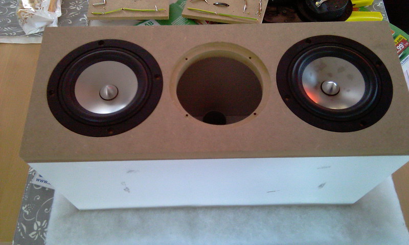

    Zur Zeit möchte ich gerne mal den Aria 2 MHT Center zu Hause hören.
    Testgehäuse aus Spanplatte ist schon zusammengehauen (sieht auch so aus ), Chassis sind da, die meisten Weichenbauteile auch.

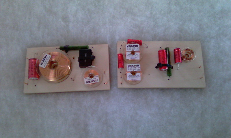

    Wie sieht die Weiche aus, bzw wie muß sie aussehen, damit sie noch durch die recht kleinen Öffnungen der TI's passt? Gibt es irgendwo ein Bild?
    Kann oder mag jemand einschätzen, ob der Center mit Topas Signature ein homogenes Klangbild vorne erzeugen kann?

    hallo, die erste Frage ist einfach, mit einem kleinen und auch schmalen Brett geht das, oder eben mit zwei kleineren Brettchen, Chassisauschnitt des TI100.
    Mit den üblichen Standardplatinen geht es nicht, die passen nicht durch den Chassisauschnitt.
    wichtig an dieser Stelle, dass man sich die kleineren Weichenbauteile aussucht. Bei den Spulen würde ich sogar auf Kernspulen gehen, die haben zwar einen leicht höheren Widerstand, an den meisten Stellen wird das aber auch gehen.
    Intertechnik Rohrkernspule
    Bei den Kondensatoren und auch den Widerständen kann man auch etwas an Bauraum sparen, es müssen nicht immer die überdimensional großen MKPs sein. Und auch die kleinen MOX sind meist ausreichend.

      ich habe damals 2 UP35/2 genommen.
      Auf einer der MHT und ein TI, auf der anderen der 2. TI

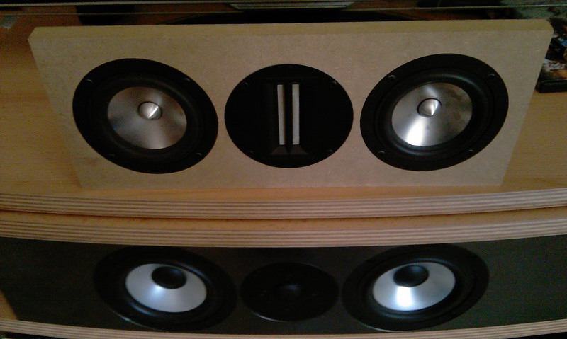

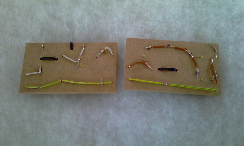

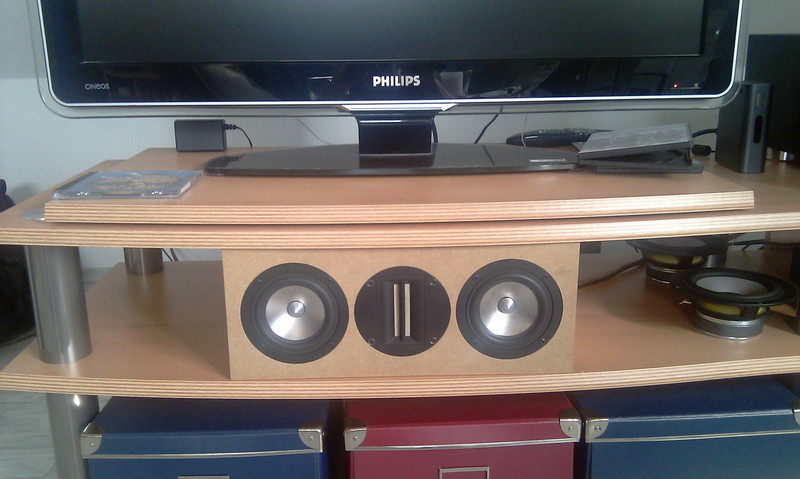

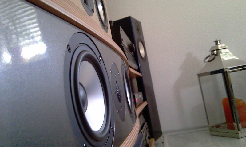

          Habe mal die Weiche auf MDF Reststücke aufgebaut und den Aria 2 MHT Center in Betrieb genommen. Mal sehen, ob es mich überzeugt.
          Die Flecken sind auch schon runter, Spiritus ist halt doch eine Lösung.
            • 5973
            Wenn, müßte ich eh wieder ein Gehäuse mit runder Front bauen und so sagt die Regierung, Anthrazit lackieren
            Irgendwie kommt mir der Center so klein vor....
                Kommt mir sehr bekannt vor

                  Was sieht der MHT in rund doch geil aus.....
                  • Nightingale
                    • 15.05.2009
                    • 734
                    schickes Teil

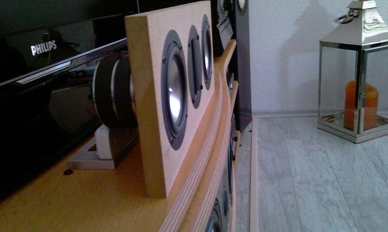

                      Hallo Jörg,
                      laufen die schon? - wenn ja, wie klingen die (auch im Vergleich zu den anderen auf dem ersten Bild)?
                      Mich würde es interessieren, wie die Ti's und der MHT in der "einfacheren" Weiche klingen.
                      Danke
