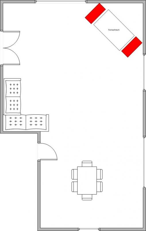

    Hallo zusammen!
    Nach ewiger Selbstbau- und eigentlich genereller Hifi-Abstinenz möchte gern wieder etwas mehr in dem Bereich machen und mal wieder was selbst bauen. Die Wahl fiel auf einen Center. Leider fehlen mir noch die Ideen, was/wie genau.
    Zur Umgebung:
    Zum Einsatz kommen soll er im Verbund mit meinen VOX300, vorerst in einem 3.0-System. Rears kommen in den nächsten Jahren wohl eher nicht dazu, ein Sub evtl. Aber auch nicht zeitnah.
    Stehen wird das ganze im Wohnzimmer, das ca. 50m2 groß und komplett unbedämpft ist. Hörentfernung wird ca 5-6m sein. Im Rücken ist ca. 50-100cm Luft.
    Wie soll das aussehen:
    Am besten flach, so dass der Center als Sockel für den Fernseher auf dem Hifi-Tisch dienen kann. Alternativ irgendwie auf einem Ständer über dem Fernseher. Dann kommt der HAF allerdings irgendwann ins Spiel, die Größe wird da also eher etwas begrenzt sein.
    Bestückung:
    Erstmal egal, der soll auf jeden Fall eine Weile halten und muss daher nicht lowest-budget sein. Ein KE25 würde sich wohl anbieten, ich will da aber nichts ausschließen. Und dann eher ALxxx als Wxxx. Andererseits: je billiger, desto eher im Wohnzimmer
    Wichtig ist mir eine akkurate Stimmenwiedergabe, man muss damit auch mal schmerzfrei einen Tatort gucken können ohne das es nervig wird .
    Da ich aber keinen Sub habe, der einen dünnen Center überdröhnen könnte, sollte der obere Bassbereich noch vorhanden und zumindest zu gehobener Zimmerlautstärke fähig sein. Ein einzelner TI100 könnte also etwas untergehen.
    Ich freue mich auf alle Vorschläge .

    Wenn du den Center stellen kannst, bau den VOX 252 Center geschlossen mit ca. halben Volumen für den Tieftöner. Klingt bei mir mit Sub und Voxen 252 genial. Den Subbereich für den Center könnten deine VOX 300 übernehmen. Allerdings wäre ein Lowcut bei 22 Hz wichtig. Die 300er Kanäle sind auf ca. 25 Hz abgestimmt und machen bei passenden Filmpasagen Spass. Ein richtiger Sub wäre dagegen schon recht aufwändig zu bauen. Als Surrounds kannste dir später mal die Couplet stellen. Am Besten 4 Stück. Kitesailer hat es so gemacht und ist sehr zufrieden.

      Ich fürchte, ein 252-Center sprengt ein wenig den Größenrahmen, auch mit halben Volumen. Die Momente wo ich den mal wirklich "ausfahren" könnte sind im Moment so dermaßen selten, dass sich der Aufwand glaube ich noch nicht lohnt.
      Ich denke mal, was in Richtung KE/13/13, KE/17 oder KE/13/20 wäre so das üppigste was gerade sinnvoll wäre.
      Es sind wie gesagt auch keine extremen Pegel im Tiefbassbereich nötig. Im Regelfall werden meine Kids im Obergeschoss schlafen, wenn ich mal eine BlueRay gucken kann .

        Dann versuche es mit der Couplet KE. Aber möglichst hochkant. Aber wenn du allein schaust, kannst du den Center auch weglassen und deinen Receiver entsprechend einstellen. Warum keine Surrounds?

            Ein Center wird nicht danach entworfen oder ausgewählt ob man den "ausfahren" kann, sondern ob der sich tonal in die vorhandenen LS integrieren lässt. Desweiteren nach der Bündelung und Abstrahlcharakteristik, was auch deinem Wunsch nach guter Sprachverständlichkeit entspricht.
            Am einfachsten lässt sich das mit identischen LS erreichen. Alternativ wenigstens mit identischen Chassis und etwas Aufwand beim Gehäuse und der Weiche.
            Ein Vorschlag wäre auf Basis des Couplet Center die G20 Kalotte durch die KE25SC inklusive Waveguide (notfalls auch rund) zu ersetzen und die Weiche dementsprechend anzupassen.

              Surrounds kann ich nicht sinnvoll aufstellen, siehe Bild im Anhang . Und glaube mir, meine Frau ist nachdrücklich dagegen, die Möbel lautsprecherfreundlicher aufzustellen .
              An die Couplets hatte ich auch schon gedacht. Ich habe mal die Lights gebaut und fand die damals recht "dünn". Kann man aber wahrscheinlich auch nicht 1:1 gleich setzen. Auch an die Bijou mit AL170 habe ich gedacht, die wäre leicht zu stellen, "günstig" und noch recht kompakt. Gegen eine kompakte Kombination aus KE/AL130/AL200||GF200 hätte ich aber auch nichts einzuwenden . Da wäre das schon etwas Reserve für bessere Zeiten drin .

                  Wenn die LS so stehen, ist ein Center überflüssig.

                      In dem gesamten Raum gibt es keine 2 gegenüberliegenden Wände, die nicht unterbrochen sind.
                      Dazu kommen die Reflexionseigenschaften eines solchen Glaspalastes, von der Problematik beim Einsatz eines Subs ganz zu schweigen.
                      Dass die Dialoge in diesem Raum schwer verständlich sind, kann ich mir gut vorstellen.
                      Leider liegt das weniger an den Lautsprechern oder Kalotten.
                      Ohne akustische Maßnahmen in dem Raum kannst du da hinstellen was du willst, das wird immer nervig und diffus klingen.
                      Falls ein Center hier überhaupt etwas bringt, dann höchstens eine bessere Dialogverständlichkeit,
                      aber nur, weil als Summensignal auf die Centerspur ausgegeben.

                        Gaaanz so schlimm ist es nicht .
                        Richtig ist, das wir sehr viele und große Fensterflächen haben. Alle bis auf eines am anderen Ende sind bodentief. Aber das ist ja auch gut so, es ist ja in erste Linie ein Wohnraum und man will ja etwas Licht haben .
                        Wir haben aber recht schwere Vorhänge, die alle Fensterflächen bedecken wenn man sie zu zieht (was abends immer der Fall ist).
                        Aber klar, es gibt idealere Räume, aber danach sucht man sich ja sein Haus nicht aus .

                            ich schließe mich einem Vorredner an: laß' den Center weg. Bei mir ist es im Wohnzimmer ähnlich (Boxen ca. 2 m auseinander, 5,5m Hörentfernung) und da braucht man keinen Center, v.a. wenn man VOXen hat! Ich habe im Keller ein Kino mit Voxen und kann das deswegen recht gut einschätzen....
                            Sinnvoller wäre ein Päarchen Fontanas als Surrounds! Schön inks und rechts von der Couch, fallen nicht groß auf und kann auch somit etwas im Raum stehen. Das bringt hundertmal mehr als ein Center.
