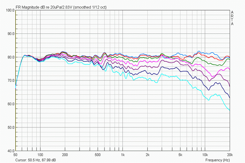

                Hier die versprochenen Winkelmessungen (Mikrofonausrichtung mittig zw. Mitteltöner und Hochtöner):
                Frequenzgänge, 0-90° in 15° Schritten, nicht normiert auf 1W/1m, Glättung: 1/12 dB/Okt., Frequenzgang unter 60 Hz nicht gültig wegen Raumeinflüssen

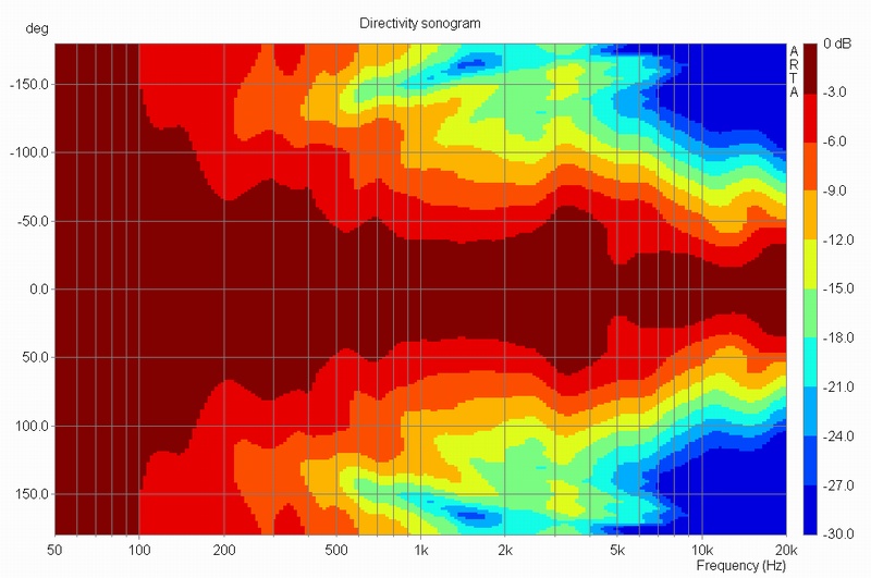

                Sonogram:

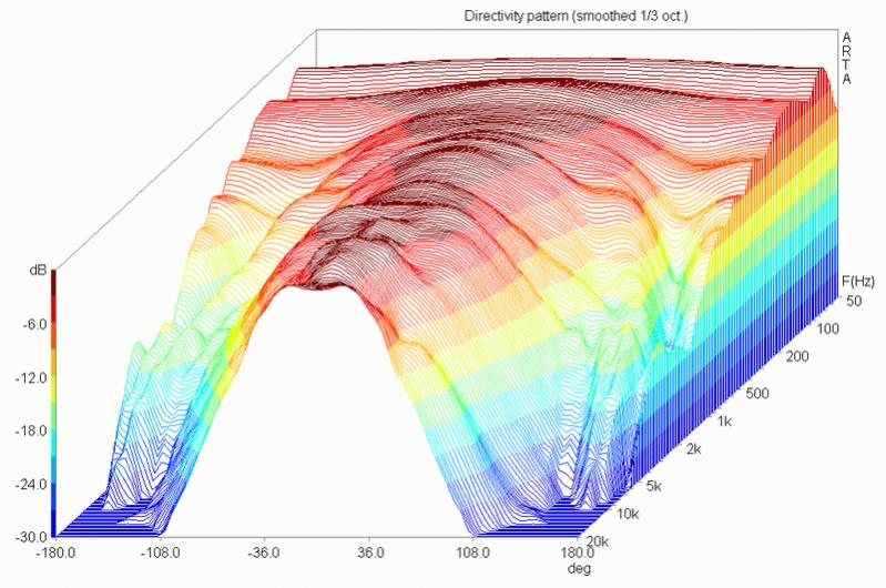

                Abstrahlcharakteristik als Wasserfalldiagramm:

                  Danke, so etwa habe ich es vermutet.
                  Ist wohl der gleiche Effekt wie bei der Concorde: Das Gehäuse sorgt für die Übertreibung unter Winkel bei 3,5 kHz.
                  http://www.visaton.de/vb/showpost.ph...&postcount=103
                  Daher: http://www.visaton.de/vb/showpost.ph...94&postcount=6
                  Ist schon in der Sonogramm-Sammlung aufgenommen.
