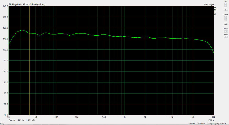

                        Im Detail ist es nicht einfach. Die Bedienung des Programms ist aber easy. Die Grundvoraussetzung ist das man ein gutes Mikrofon (mic) mit Kugelcharakteristik besitzt. Davon sollte im Idealfall eine Kalibrierdatei vorhanden sein damit das Programm die Justage durchführen kann. Das Mikrofon wird am Hörplatz aufgestellt. Sweep: Ein Sinussignal über die Lautsprecher wiedergegeben, das seine Frequenz stetig erhöht. Beginnend bei 20Hz bis rauf auf 20kHz (in unserem Fall). Das Mikrofon nimmt das Signal inkl. der Raumantwort auf. Die Software kann nun ermitteln bei welchen Frequenzen der Pegel angehoben oder gesenkt werden muss. Eine Diffusfeldentzerrung gewissermaßen. Damit das nicht willkürlich geschieht, gibt man ein Target vor, ein Ziel wie man den Frequenzgang gerne hätte. Aus der Raumantwort und den Zieleinstellungen wird dann eine .wav-Datei gebildet. Diese eingebunden in den Convolver, kann dann in Echtzeit gefaltet werden. -> Der Frequenzgang am Hörplatz ist Spiegelglatt!
                        ( Der Aha-Effekt kommt erst später. Hat man die ohrenscheinlich ersten langweiligen Minuten hinter sich, will man es nicht mehr missen.)
                        Edit: Vor ein paar Wochen sah das am Hörplatz, an der Rückwand, 2,5m von den Boxen entfernt so aus: (1/3 Okt-Glättung, Pegel nicht absolut)
                        Zuletzt geändert von Sideshow; 19.05.2014, 00:52.
