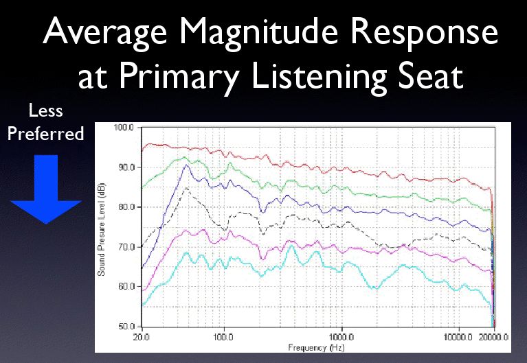

                      Hi walwal,
                      Linearer Frequenzgang auf Achse
                      naja, das muß nicht ganz so sein, ein abfallender zu den Höhen hin ist auch gut.
                      Und. also ich kann recht leise hören und es klingt schon recht richtig, Ortung usw ändert sich nicht Lautstärke abhängig. Sicher weil ein BB-Horn da werkelt.
                      Und für den Bass ist Membranfläche muMn unerläßlich. Ein Kontrabass hört sich wie einer an!
                      Rechts n Basshorn mit 2x 25cm und links 4x25cm in faktisch geschlossen. Für laut braucht man natürlich Leistung.

                        Hauptsache, er ist gerade. Wie stark der dann am Hörplatz abfällt, ist ne andere Sache, bei Hörnern muss man sicher noch etwas stärker senken, wegen geringerem Diffusschall.
