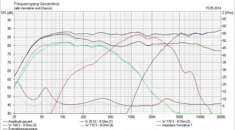

                    Du hast hier aber nur eine Alto 3 simuliert. Dachte du hast eine Alto 2? Dann müsstest du ja W170S gegen 2 x W170S in 3-wege gegneüber stellen...das sieht dann denke ich schon anders aus
                    Zudem würde ich in deinem Beispiel die zwei W170er mit 4,7mH (0,55R) und 68 uF trennen + 4,7er +82 uF beim W100er, damit du auf mind. 4 Ohm in der Impedanz kommst

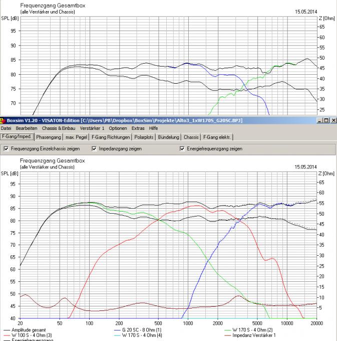

                          Wenn er von der jetzigen 2-Wege 25 Liter Lösung auf >= 30 Liter BR + 3-wege Umsteigt dürfte das aber schon einiges bringen. Als Ausgang war ja nur ein W170S+HT im Spiel. Ich sagte ja nicht dass zwei W170S jetzt mehr Bass bringen würden, sondern extra eine 3-wege Version vogeschlagen Wenn ein W100S bereits vohanden ist, dann ist das ja top..
                          Habe mal mit er Simu gespielt und das ganze ein wenig geglättet. Screenshot Alto2 vs. Alto3 mit einem W170S-4 + G20SC. Zwei W170S-4 wären besser, da die Impedanz im Bass auf 3 Ohm fällt - wobei das auchbei der Alto2 war. Das könnte übrigens auch das Problem sein, dass die Bässe "dünn" sind -> wenn der Verstärker mit der Impedanz im Bassbereich nicht zurecht kam
                          Anbei noch die BoxSim Datei mit zwei W170S. Jeweils 36 Liter BR, wie in der Version mit nur einem. Habe jetzt auch nen Screenshot davon hochgeladen: Gestrichelt = mit eine W170S

                                Das mit der Raumgröße hatte ich am Anfang deshalb auch angesprochen. Ohne Subwoofer und nur zwei W170S auf etwa 40 qm kann ja nur dünn klingen. Dazu kommt die Impedanz von 3 Ohm im Tiefton der Alto 2..
                                Habe zwei abgeänderte Simus vor zwei Einträgen gepostet. Die Version mit zwei W170S in je 30 Litern + als 3-wege sieht das ganze schon ganz anders aus. Ansonsten halt dicken Subwoofer bzw. eher zwei bei der Raumgröße hinstellen, die dann bis 100 übernehmen...dann reicht theoretisch auch schon ein W170S gechlossen
