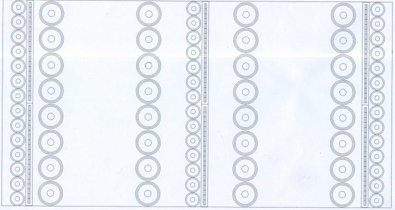

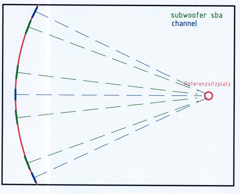

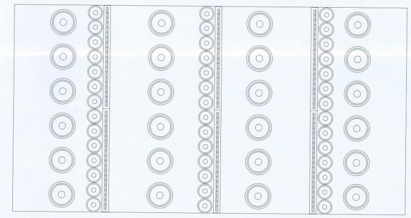

                      #55
                      Kleines Update:
                      Es wird ein Single Bass Array mit 24x 18" Langhubtreiber, die Kanäle Linienstrahler aus je 14x 10" TT (80-700Hz) und 2x Magnetostatenzeilen B&G RD-75
                      Ich habe heute einen Grundriss des Kino erstellt, abgezogen sind schon Seitendämmung etc. . Meinen Referenzplatz habe ich weit hinten gewählt, 8m von der Leinwand entfernt nachdem bei einer Bildbreite von fast 7m eine größere Entfernung sicherlich angenehm ist.
                      Wenn ich die empfohlenen Winkel zu den Frontkanälen von 22-30° einhalten will müsste ich diese weit außen anbringen, dann komme ich auf 26°
                      Jetzt zu meinen Fragen:
                      -stört die Krümmung der Frontwand die Wirkung des SBA? Zwischen Mitte und den Seiten ist die Differenz in Längsrichtung fast genau 1m
                      -könnte man "bedenkenlos" die Frontkanäle zwischen den TT anbringen? Winkel wäre dann nur 15°
                      -glaubt ihr daß bei außenliegenden Kanälen noch Stereo möglich wäre ohne daß das Klangbild in der Mitte abreißt?
                      Bild 1 zeigt den Grundriss
                      Bild2 zeigt die Konsequenz wenn ich 26° Winkel haben möchte
                      Bild3 zeigt die ursprünglich geplante Version der Wand

                        #56
                        Na das wird jetzt was großes
                        Was ich nicht verstehe: wieso winkelst du Magnetostaten an? Strahlen die nicht sehr breit ab, wodurch man die einfach parallel zu den Sitzen ausrichten könnte?
                        • koserthal
                          • 15.03.2011
                          • 125
                          #57
                          Nein, die Magnetostaten bündeln zu höheren Frequenzen hin sogar deutlich, einwinkeln ist absolut notwendig. Außerdem sollte die Front zeitrichtig spielen, eine gerade Wand somit ausgeschlossen
