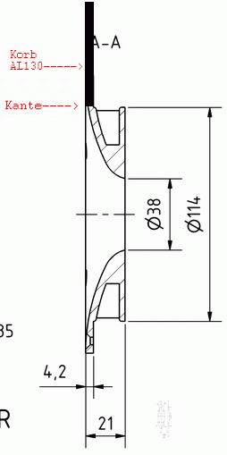

    Nachrüstung Concorde auf WG
    Frage: Spricht etwas dagegen, eine Concorde auf WG nachzurüsten indem man einfach die Öffnung des HT's auf 115mm (Einbauöffnung des WG148R) aufweitet und den "Korb" des WG's mit den Körben der AL130 überlappen lässt ? D.h., der Korb des WG's sitzt vor dem Korb der AL130. Von den Maßen her würde es gerade so gehen.

              Die 4mm Höhenversatz sind in meinem Fall kein Problem da das System vollaktiv über einen DSP betrieben wird. Insofern gibt's sowieso eine eigene Weichenabstimmung. Bleibt die Frage was das geringer Übel ist, die Kante des WG's wenn es nicht bündig mit der Schallwand eingebaut ist oder die Veränderung der Kontur (Absatz von ca. 2mm) des WG's wenn man ein Stück heraus fräst.

                  Die zwischen WG und AL130 überlappende Fläche reicht oben und unten ca. 22mm in das WG hinein. In diesem Bereich ist das WG noch konisch, somit bildet der Rand des AL130 eine Kante auf der Frontseite des WG aus.
                  MfG
                    • 28388
                    Kapiert. Ist aber viel weniger störend als das "draufgebappte" WG.

                      Die Kante im Waveguide wird nicht weiter stören. Das ist ja nur ganz genau auf einer vertikalen Linie in der Mitte der Schallwand. Das kann man bestimmt nicht heraushören.
                        • 5862
                        Da ich schon ein WG so gefräst habe, kann ich Dir versichern, daß es optisch überhaupt nicht schlimm aussieht.
                        Einfach das WG auf die Schallwand schrauben und durch das WG fräsen, das ABS läßt sich super zerspanen. Danach erst mal raus damit und die anderen Ausschnitte.
                        War übrigens 2 mal die Concorde 170 WG.

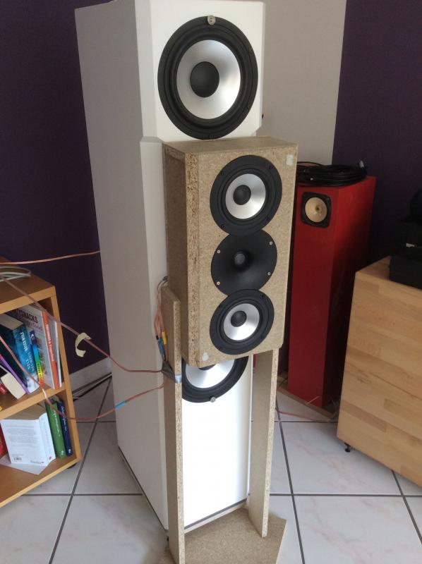

                              mitllerweile habe ich für den MT/HT-Bereich ein Paar Testgehäuse (s.Bild) mit WG gebaut.
                              Ohne die klangliche Veränderung abschätzen zu können wollte ich nicht an meinen fertigen Concorde Gehäusen herum fräsen.
                              Und was soll ich sagen, ich bin sehr angetan von der Klangveränderung.
                              Schon nach einer Quick-and-dirty Abstimmung der Aktiv-Weiche (miniDSP) mit einer kurzen Mess-Session mit Arta ist das Klangbild soweit OK, vor allem klingt es jetzt tatsächlich direkter, irgenwie nach "näher dran". Insbesondere bei niedrigen Lautstärken kommt mir das Heraushören von Details weniger anstrengend vor.
                              Bin mal gespannt, wie's klingt wenn alles incl. WG dann in den großen Gehäusen eingebaut ist.
