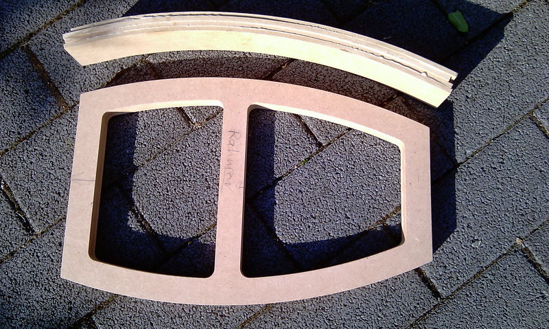

    Ringsum gebogen habe ich ja nicht, nur die Seiten.
    Daher habe ich Schablonen für Rahmen mit einer Querstrebe, Rahmen mit Mitteltonkasten Fläche, geschlossener Deckel, Boden mit Untermaß zu reinschieben und festschrauben (auf Rahmen mit Querstrebe ) gefräst.
    Aber ich probiere noch weiter mit Vorversuchen rum. Jedenfalls geht so was wie gebogene Seitenwand nur mit Übergröße und späterem passend sägen.
    Die Schallwand kommt jedenfalls als vorletztes vorne drauf. Zum Schluß die Deckeldopplung wegen Stoßfuge oben.

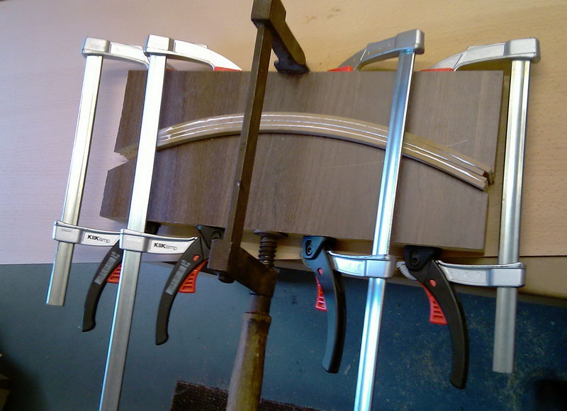

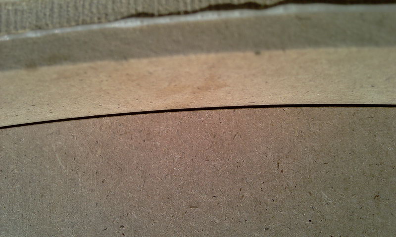

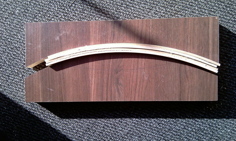

      Leimprobe
      Eigentlich gehört mir der Beitrag nicht, aber hier wurde geantwortet.
      Gestern habe ich ein Stück Arbeitsplatte gefräst um 4 Lagen 5 mm MDF als Seitenwand Test zu pressen. Da ich von meiner Center Schallwand weiß, das es ein wenig zurückfedert, das hat mir auch groeni78 bestätigt, wollte ich wissen wieviel. Also wurde der Radius 5 mm kleiner gefräst und das Paket geleimt. Das war eben 24 Stunden her. Somit habe ich das entnommen und an den Rahmen mit Strebe gelegt. Es könnte noch einen mm größer werden, also wird die Pressform 4 mm kleiner gefräst. Dann sollte man die Schalen günstigsten falls spannungsfrei an das Skelett leimen können.
      Wenn alles klappt wird es feines Gehäuse und vielleicht eine gute Box.

          @yoogie: Bedenke, breitere Streifen haben auch mehr Spannung als deine schmalen Teststreifen.
          Der "Verzug" ist hier nicht so ohne weiteres übertragbar !
          Wenn Du aber sicher gehen willst, das es "so einigermaßen" im Toleranzbereich bleibt,
          kannst du deine Streifen/PLatten vorher anfeuchten (mit einem Schwamm "abwischen") und dann trocken (ohne Leim) aufeinander einspannen.
          Wenn die Teile dann getrocknet sind, haben sie schon eine gewisse Vor-verformung.
          Es ist allerdings auch mehr Aufwand und du mußt wissen, ob du den tätigen willst !

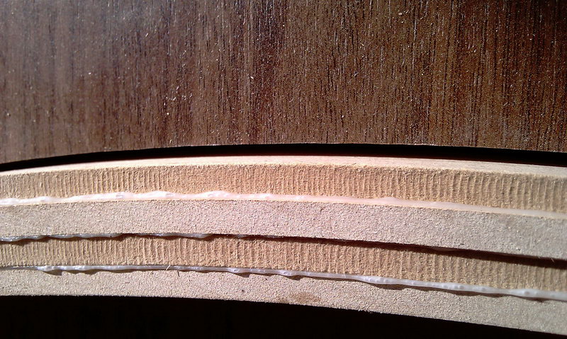

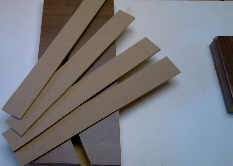

                        Wohl wahr. Außerdem hat sich beim Probe(über)biegen einer 5 mm Lage mittig ein kleiner Riss gebildet. Sowas will keiner.
                        Deswegen habe ich damals auch 7 Lagen 3 mm MDF genommen und die Biegung waren nur 3 cm auf 80 cm Länge (Möbelvorgabe).
                        Am WE habe ich eine Mail bekommen, wo mir jemand schrieb, bei seinem Seitenwandprojekt wurde ihm von mehrlagig 5 mm abgeraten, es würde sich später spalten. Natürlich ist dünneres Material im gegenseitig halten von Vorteil. Ich werde mal im Baumarkt fragen, ob die wie laut Preisliste 3 mm MDF haben und mache einfach mehr Schichten. Sonst sollen sie es bestellen, es sind ja eh viele m². Für die erwähnten 18 mm, die auch noch anstünden, wären das eben genau 6 Schichten. Das sollte sogar für eine 1 m Standbox reichen, weil innen noch Versteifungsrahmen rein kommen. Ob die Presse für 18 oder 20 mm gebaut wird, ist egal.
