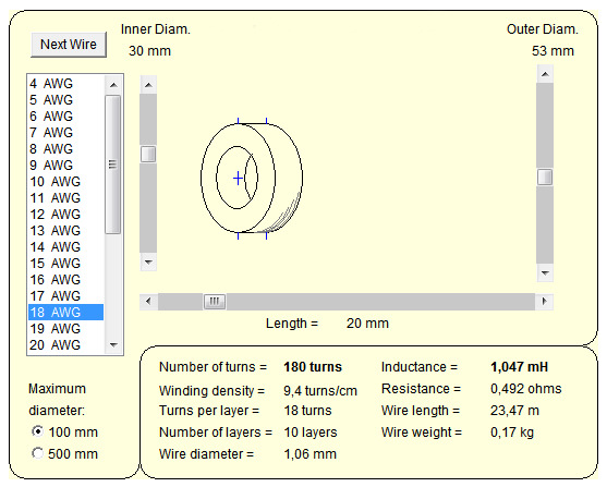

                      so sieht z.B. ne Berechnung bei mir aus:
                      Gruss Mad

                          Ne Software habe ich mittlerweile gefunden. Will aber was eigenes Entwickeln, was dann auch nich einfach nur grob den Querschnitt der Wicklung nimmt, sondern die echten Höhen jeder einzelnen Wicklungsschicht (Drahtdurchmesser MIT Lack) und eine Speichermöglichkeit von bereits erstellten Werten - mit Berechnung der Drahkosten je Spule. Mit Lagerverwaltung für die Roh-Kupferspulen
