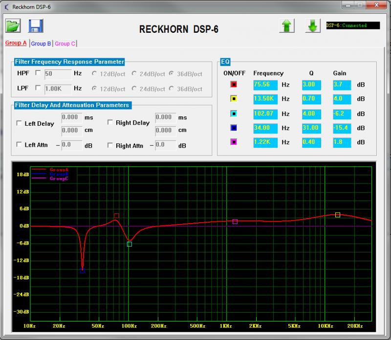

    Ich kann nicht klagen und bin sehr zufrieden. Das neue Softwareupdate ist aber für mich persönlich ein Rückschritt. Es bietet zwar mehr (sinnvolle) Funktionen aber wirkt zu verspielt und ist unübersichtlicher. Die nüchterne erste Version fand ich da angenehmer, vor allem wenn schnell etwas abgeändert werden soll.

                      So sah die "alte" Version aus. Etwas nüchterner, das neue Design finde ich fast schon zu verspielt.
                      Leider lässt sich auch die Fenstergröße nicht ändern (bei der alten Version aber auch nicht). Der Bereich
                      der Übertragungsfunktion ist bei der neuen Version doch arg klein ausgefallen.
