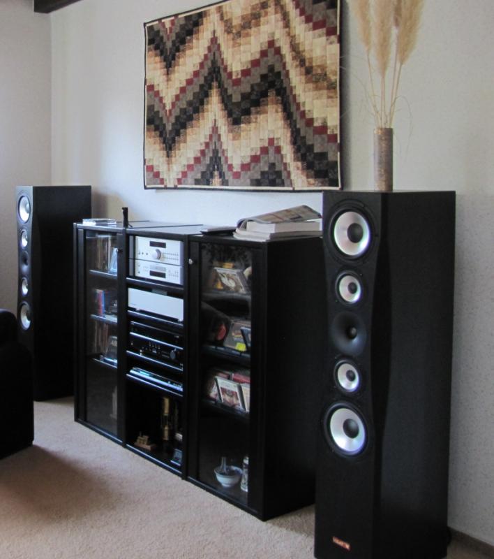

    Ich hatte für xplod genau das entwickelt, was du suchst, die Atlantis 200. Er schrieb:
    ......Seit August habe ich nun die Lautsprecher komplett mit der von WalWal empfohlenen Weichenkonfig. Nochmal vielen Dank für diesen Weichenvorschlag. Ich bin nach wie vor begeistert und habe bei meinen Media Markt, Saturn und Expert Besuchen bisher noch nie was besseres gehört als meine Lautpsrecher daheim........
    Weiche und Simu (bei diesen Chassis ist die Simu sehr genau)
    Später baute er die oval um. Schreibe ihn doch mal an. Du kannst auch die GF 200 als TT ohne Weichenänderung nehmen. Preiswerter und schwarz.

            Die Alu-Membranen klingeln nicht, das ist Unsinn. Klangunterschiede sind nach allem, was ich weiß, nicht vorhanden.

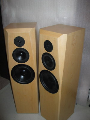

            Wenn du schwarze Chassis willst, kannst du auch den Al 130 schwarz färben - habe ich schon gemacht. Auch könntest du die Fasen im Bereich MT+HT schräg nach oben breiter machen. S.Anhang.
            Wenn die TT getauscht werden, muss die Weiche verändert werden, falls du Interesse hast, stelle ich die Boxsim-Datei mal ein.
            Einen anderen HT einsetzen, geht nicht ohne Messtechnik.

                    Die GF sind robuster (einmal fest gegen die Al 200 stupsen und du hast eine Delle) und preiswerter. Sie sind 1.1 gegen den Al 200 (in dieser Box) austauschbar. Schau mal bei Reichelt oder Thomann auch wegen Al 130, es MUSS aber der Al 130 M sein.
                    Die Maße bekommst du hin, die Concorde (s. mein Foto) ist 27 breit, 40 tief, 130 hoch. Also nur etwas niedriger bauen, 105 finde ich optimal. Volumen ist ausreichend. Baue 2 getrennte Kammern a 35 Liter ür die TT mit einen BR 25.5 Rohr je Abteil, kannst dich an der Atlantis orientieren. Den Ausschnitte für den Al 130 innen aufweiten und die Kammer mit Stein- oder Schafwolle locker füllen. Kein Sonofil im MT nehmen, im Bass ja. Alles gut verstreben. Praktisch ist ein Weichenabteil auf der Rückseite.
