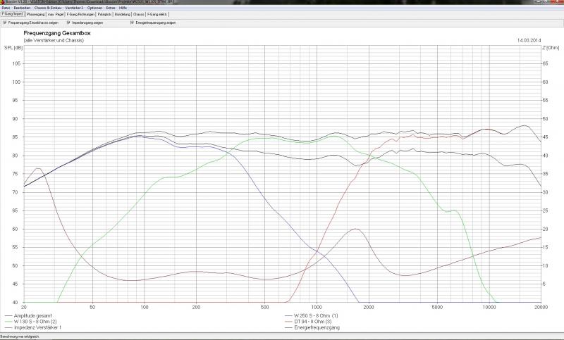

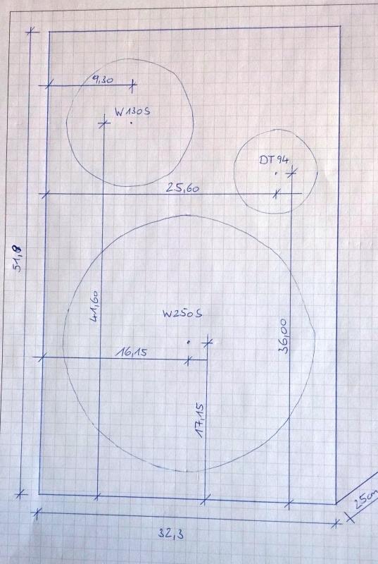

              Guten Morgen und Hallo liebe Boxenbaugemeinde!
              Nach längerem Befassen mit Boxsim findet ihr im Anhang meinen Vorschlag.
              Bitte steinigt mich nicht sofort, es ist meine 1. Berechnung und hab mir Mühe gegeben. Von den, weiß nicht wie vielen Probeberechnungen und Versuchen abgesehen. ....Stunden, Stunden,....
              Da ich mir einige Boxenvorschläge im Netz durchforstet hatte, bin ich auf einen Favoriten gestoßen. Leider nicht mit Visaton-Chassis
              Als Beschallung hätte ich 2 Stk. kompakte 3-Wege-Boxen im Kopf und falls die Tiefen nicht ausreichen, später zusätzlich einen Sub. Das dürfte dann ja kein Problem mehr sein....denke ich.
              Ich habe mich in etwa an den Boxenvorschlag "Alcone Cauchy MK2" gehalten, jedoch geschlossen. Mir gefällt das klassisch kompakte 3-Wegesystem.
              Als Lautsprecher habe ich diese 3 gewählt:
              -W250S 8 Ohm
              -W130S 8 Ohm
              -DT94 8 Ohm
              Gehäuseabmessungen im Anhang, sowie die Boxsim-Datei. Entschuldigt meine Skizze, ich hatte keinen Zirkel zur Hand
              Bitte um konstruktive Kritik, ob mein Vorhaben zu verwirklichen wäre.
              Freu mich auf eure rege Anteilnahme!
              lg und sonnige Grüße Thomas

                Morgen,
                falls es dir Wert ist, haue noch 20 € drauf und hole die G20SC statt den DT. Damit sollte das ganze ne Klasse besser klingen
                Zur Simulation: Du musst bei den beiden W-Chassis ein Gehäuse angeben (zweite Spalte in den Chassiseinstellungen). Momentan hast du bei beiden "Gehäuse integriert" gewählt W130 geschlossen in etwas um 5 - 8 Litern und den W250 Bassreflex mit irgendwas um 30 Litern? So zur Orientierung

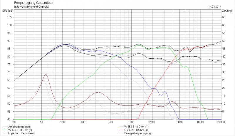

                EDIT:
                Habe mal ne andere Version angehangen - hat paar dB mehr (Trennungen zwischen Chassis angepasst und die Weiche vereinfacht) + musst dann noch ein wenig mit dem Volumen des W250 spielen sowie den Chassispositionen (Frequenzgang ist ein wenig zappelig..)

                  Hallo Paul!
                  Vielen Dank für deine Unterstützung!
                  Naja, für wesentlich besseren Klang 20€ mehr, wäre jetzt nicht so das Problem.
                  Also, ich muss den W130S in ein geschlossenes Gehäuse geben und den W250S mit Bassreflex? Der G20SC kann so bleiben, bis auf die Position vielleicht? Oder soll dieser auch abgetrennt werden?
                  Mit Bassreflex habe ich mich noch nicht genauer ausernander gesetzt....wird mir wohl nicht aus bleiben studieren, studieren...
                  Wichtig wäre mir, dass ich diese Größe ca. halten kann.
                  Wie wirkt sich die Fase im Klang wirklich aus? Habe bei meinem Vorschlag 2 cm gewählt, da der DT94 viel schöner verläuft.
                  Ich werd mich heute noch mal spielen, vorallem mit den Volumen, da ich auch etwas Platz für 1 oder mehrere Bassreflexrohre benötige.
                  Danke dir!!

                          Hab schon versuchsweise in Boxsim den 130er in ein 8L- Gehäuse zu packen und den 250er mit Bassreflex (35 L und noch ohne Weichenanpassung!) Hier hebt sich der F-Gang des W250 um 8 db, ansonsten passiert nichts Gravierendes. Normal? Warum dann Bassreflex? Steh gerade auf der Leitung....

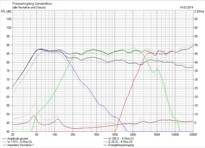

                            So in etwa: W250S Bandpass, W170S geschlossen und G20SC. Der W250S hat hier keine Teile in der Weiche!
                            Das ist nur zur Orientierung..müsste mal einer der Profis hier optimieren Der Qtc beim 250er gefällt mir noch nicht (fast bei 0,9...)
