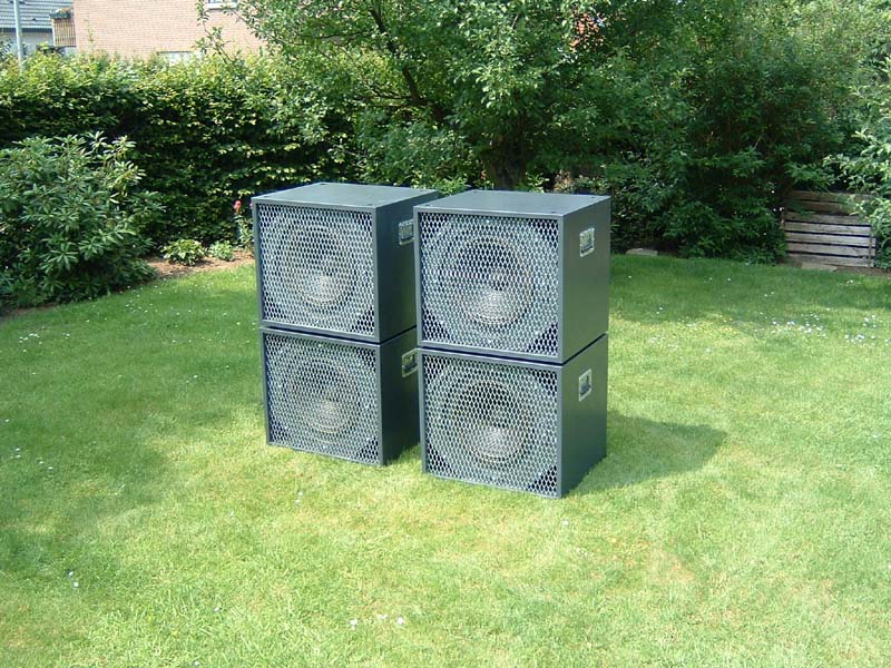

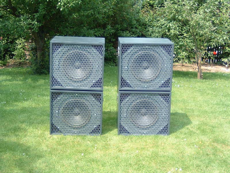

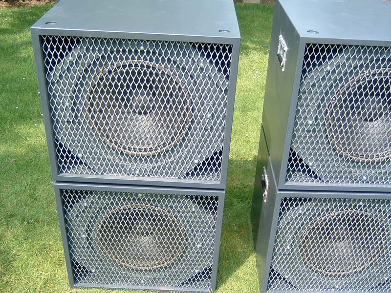

            #50
            Für die Membranflächenfreunde
            http://www.extreme-webhosting.de/thomas/Sub2.jpg
            http://www.extreme-webhosting.de/thomas/Sub4.jpg
            http://www.extreme-webhosting.de/thomas/Sub1.jpg
            4 x 15" sind eigentlich eher meine pa kisten, aber hab sie schonmal im wohnzimmer gehabt. damit nen kriegsfilm gucken und mitsammt dem sofa durchs zimmer geschoben werden ist trendy
            p.s. bin auch schon ein wenig bekloppt bei dem wetter alle subs für nen paar fotos auf die wiese zu schleppen
            mfg
            Thomas
