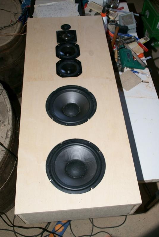

    Sieht gut aus. Pegel noch anpassen und den EFG-Hubbel bei 5000 etwas korrigieren mit dem Pegel. Hau rein.

              sorry, ich finde die Kombi nicht sonderlich geglückt, speziell die Trennung zum HT ist zu hoch, da wäre z.B. die KE bei tieferer Trennung die bessere Wahl.
              Schau mal den Frequenzgang Richtungen vertikal an.
              Wundere mich, daß diese deftigen Einbrüche da sich im Energiefrequenzgang und in der Bündelung nicht wiederspiegeln.
              Peter Krips
              P.S. Wenn die Treiberkombi etwas "unpassend" ist, hift dir Acourate auch nicht aus der Patsche.

                Danke Peter für Deine Einschätzung. Es ist ein Experiment, dass ich wage, weil die Gehäuse vorhanden sind. Das Acourate oder ein anderes Hilfsmittel bei einem ggf. vermurksten Konzept keine Wunder vollbringen kann, ist schon klar. Ich bin ein "Querkopf" was das angeht. Gerne mal was Außergewöhnliches ausprobieren.
                Vielleicht magst Du mir aber noch auf die Sprünge helfen, da ich mit (Boxsim) Simulationen bisher nicht viel am Hut hatte: Wenn ich mir bspw. die Simu der Concorde MK3 - ohne Waveguide anschaue, dann sieht das doch vertikal auch nicht wirklich "toll" aus. Da habe ich womöglich Interpretationsschwierigkeiten. Dachte, dass das passt.

                    Gehäuse sind fast fertig, nun standen die Messungen für die Weichenentwicklung an.
                    Da gibt es aber bei mir Winterpause, da mein Messplatz in der ungeheizten Scheune ist....
