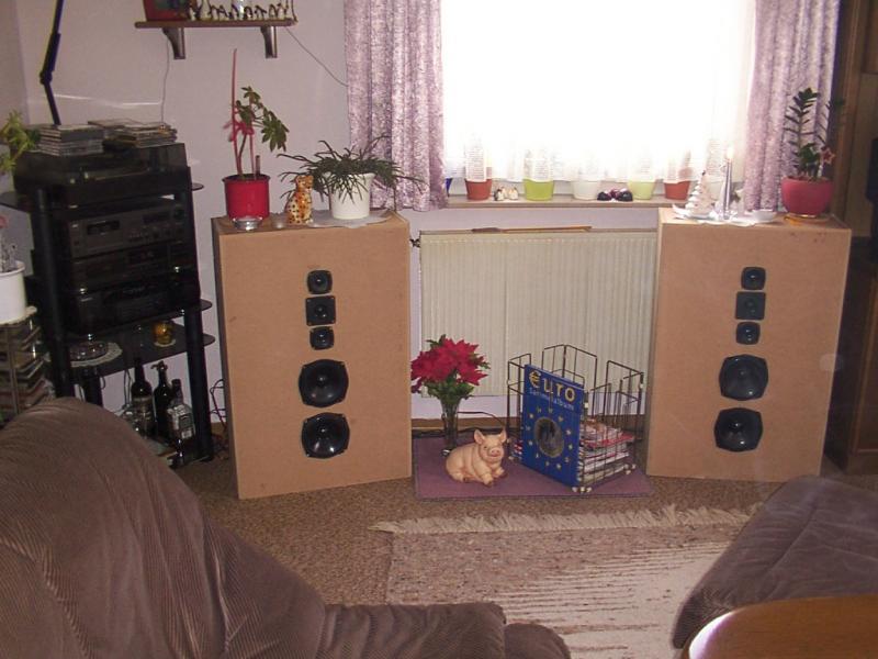

                        kann den FRS 8 als Mitteltöner (würde ihn aber doppelt nehmen) nur empfehlen, habe ich vor vielen Jahren mal gemacht:
Ansichten: 1
Größe: 60,9 KB
                        ist als MT erste Sahne, allerdings würde ich heute den FRS8 M nehmen..
