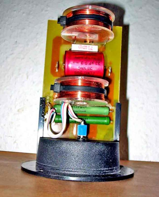

          Seinerzeit hat mir Broesel, viele hier wissen noch, wer das ist, eine Weiche für meine Solo 100 gebaut, die beinhaltet einen Schalter, da kann ich zwischen den beiden Widerständen hin und her schalten.
          Für mich als alter Mann 10 und 15 Ohm, für Leute mit intaktem Gehör eher 15 und 22 Ohm.
