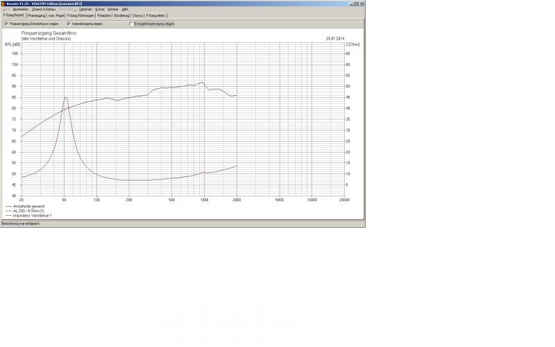

    ich spiele momentan mit verschiedenen Varianten eines Subs.
    Eine Alternative könnte auch ein DBA sein.
    Da ich dann meine Concorde so nicht mehr bräuchte und eine Couplet oder Studio 1 daraus bauen kann, wären vier Al200 übrig.
    Könnte ich die für ein DBA einsetzten. Ich habe an vier geschlossene Gehäuse hinten mit den Al200 gedacht. Vorne könnte ich mir vier TIW250XS vorstellen.
    Geht der Al200 als CB. Schätze mal in so 40-50L pro Treiber aktiv entzerrt?
    Kann man dies machen oder ist der AL200 völlig ungeeignet?

    Vier AL200 hinten...vier TIW250XS vorne...
    willst Du ein Abrissunternehmen gründen?
    Bei AL200 in 40 Litern hättest Du eine Gesamtgüte Qtc von 0,6.
    Das entspricht einer sehr präzisen Basswiedergabe...
    Die Resonanzfrequenz des Treibers liegt dann bei 54Hz...
    Habe mal Frequenzgang angehängt...keine Ahnung wie weit man
    den Abfall entzerren kann (oder sollte)...
    Falls Du richtig Dampf geben willst, könnte CB vielleicht ein
    Problem sein: Der rückwertige Schall kann nicht genutzt werden, d.h.
    Du must eh schon mehr aufdrehen und die aktive Entzerrung "pumpt"
    im unteren Bassbereich nochmal mehr Energie rein...ohne "Belüftung"
    (also Bassreflex) könnte es der Schwingspule etwas zu warm werden...
    Ich würde eher den AL200 in ein 50 Liter Gehäuse mit dem "BR 25.50"
    Bassreflexrohr setzen (laut Empfehlung von Visaton)...

        Das Thema hat sich erstmal erledigt.
        AL200 ist wohl nicht wirklich geeignet. Jedenfalls reicht es für Heimkino nicht mehr. Wegschmeißen will ich die Al200 dann auch nicht. Leute die ein DBA oder SBA haben, scheinen hier wesentlich größere Chassis und viel mehr Verstärkerleistung zu verwenden. Ich bleibe da lieber bei der Concorde und setze einen Sub dazu. Preislich und vom Arbeitsaufwand gesehen für mich die bessere Lösung.
