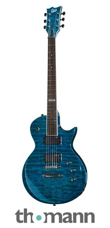

        Ein Humbucker sind zwei Pickups im gleichen Gehäuse, die sich in der Polartät des Magneten UND im Wicklungssinn der Spule unterscheiden. Beide Spulen werden in der Regel in Reihe betrieben. Durch den unterschiedlichen Wicklungssinn fängt die eine Spule etwa das gegenphasige Störsignal der anderen auf, was sich in Summe wieder auslöscht. Durch die andere Polarität des Magneten addiert sich aber das Nutzsignal.
        Für verzerrte Gitarrensounds werden fast ausschließlich Humbucker eingesetzt, beim Clean-Spielen eher Single-Coils, denn die klingen eher heller.
        Die Position des Abnehmers beeinflusst ebenfalls den Klang: Hals = mehr Grundton, mehr Anschlag, Steg = mehr Oberton, weiger Anschlag.
        Eine vielseitige Gitarre müsste beides besitzen oder die Humbucker müssten auftrennbar sein, wie bei der Pacifica V oder z. B. auch dieser hier:
        http://www.thomann.de/de/esp_ltd_ec_..._thru_blue.htm
        Mein Tipp:
        Kauf ihr eine einfache E-Gitarre mit guter Ausstattung (z. B. splitbare Humbucker) und einen vernünftigen Verstärker mit 12-Zoll-Bestückung. Mein Töchterchen sagt, da müsse nicht unbedingt Marshall drauf stehen, aber wenn man 10 Gitarristen frage, bekäme man mindestens 11 Meinungen. Ich persönlich finde die Roland-Cubes chic wegen ihrer übersichtlichen Bedienung und des geringen Gewichts, aber nicht ganz billig.

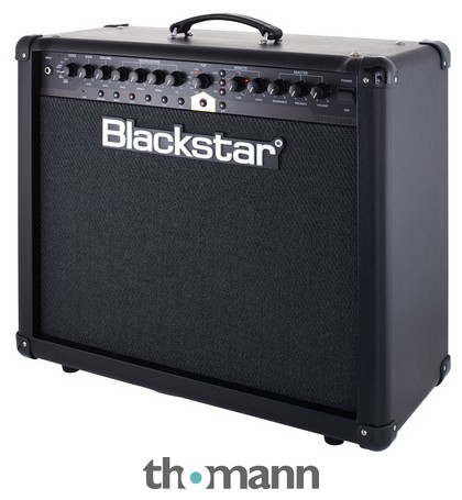

                    Hey Uwe...
                    was meinst Du zu diesem Verstärker? Außer dem fehlenden Kopfhörerausgang und einem Fußschalter scheint der alles wichtige an Board zu haben...
                    http://www.thomann.de/de/blackstar_id60_tvp.htm

                            Die Blackstar-Combo sieht aber ziemlich finster und technisch aus. Ob das deiner Frau gefallen wird? Richtet sich wohl eher an Metaller.
                            http://www.thomann.de/de/fender_mustang_ii_v2.htm finde zumindest ich recht schön und die Tonbeispiele machen einen guten Eindruck. Ein Röhrenamp kann natürlich nicht viele Effekte, aber diese Combo http://www.thomann.de/de/bugera_v22.htm macht von den Tonbeispielen her auch was her. Vox bietet meiner Meinung nach viel für's Geld http://www.thomann.de/de/vox_ac15vr.htm sieht außerdem hübsch aus. Dieses Modell ahmt den Röhrensound nur nach, Valve Reactor heißt nicht, dass auch eine Röhre drin sei.

                              Ich glaube, der fehlende Kopfhörerausgang würde mich schon stören.
                              80W mit 12-Zöller geht auch so:
                              http://www.thomann.de/de/roland_cube_80gx.htm
                              Wenn's ein VOX sein soll gibt's auch 1*12-Zoll mit 120W
                              http://www.thomann.de/de/vox_vt80.htm
                              Mein Töchterlein würde allerdings nie einen Amp kaufen, ohne ihn mit ihrer Git gehört zu haben. Von allzu vielen Features im Amp (Delay, Reverb, Chorus, ..) hält sie übrigens nichts. Ihrer Meinung nach taugen diese Multieffektbausteine nichts.

                                Diese Combos sind für zu Hause eigentlich viel zu laut! Wenn man wirklich die Röhrenzerre haben will, dann reichen 1 bis 5 Watt. Nicht umsonst schiessen Miniamps wie Tiny Terror von Vox wie Pilze aus dem Boden. Die 12zöller müssen aber sein. Dann reicht halt ein Cabinet ohne Amp dran. Nur so schiebts ordentlich.
                                Blackstar wurde von ehemaligen leitenden Mitarbeitern von Marshall gegründet und ähnlich hardrockig ist die Grundausrichtung. Für Jazz/Blues vielleicht nicht ganz die richtige Wahl. Andererseits: Gary Moore hat den Blues auch über einen Marshall mit Tube Screamer von Ibanez davor gespielt.
