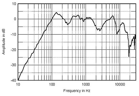

    Messergebnisse Fertiglautsprecher
    ich habe jetzt hier neben den Visaton Lautsprechern noch ein Paar 2 Wege BR-Lautsprecher eines englischen Lautsprecherhersteller hier stehen. Als ich die jetzt das erste Mal hörte, stellte ich verwundert fest das der Hochtonbereich sehr präsent ist, teilweise sogar überzogen. Ich habe jetzt einfach mal nur im Wohzimmer eine Messung (1m Abstand in verschiedenen Winkeln) des Mittel-Hochtonbereich gemacht. Erstmal fand ich erschreckend das der Fertiglautsprecher den Hochtöner viel zu stark in "Szene setzt ". Dann habe ich einmal vor dem Hochtonzweig mal verschieden Widerstände ausprobiert.
    Wieso werden solche Fertiglautsprecher überhaupt so abgestimmt? Und was sagt Ihr zu dieser Abstimmung des Lautsprechers.

    Nur eine Vermutung. Wenn der Regallautsprecher wandnah und außerhalb der Achse aufgestellt wird oder sogar durch einen Subwoofer ergänzt wird bekommt man ja einen schönen Badewannenfrequenzgang hin. Der Hochtöner mit Nautilus-Technologie muss zudem ja auch schön klar und analytisch spielen, also packt man ein paar dB drauf.
    Ich denke damit werden viele zufrieden sein.

      also für meinen höchstpersönlichen geschmack dürfte die stufe bei 4 kHz recht unangenehm klingen.
      unter 30° mit 1 Ohm dürfte eine sehr sehr gutes ergebnis zu erwarten sein.
      warum wer was macht und warum nicht, ist natürlich alles spekulation.
      da dir aber eh messmöglichkeit etc. zur verfügung steht, wird dich wohl nichts dran hindern, die LS deinen vorstellungen anzupassen. das wär für meiner einen das einzig wichtige.....

        hörermüdung beim testen. nach vielem hin und herschalten im verkaufsstudio gewinnt die relativ "klarste" box - dann auch noch bei geringeren lautstärken. es ist ohnehin die billigste art, einen lsp "brillant" zu sounden.

            Wenn solche höhenangehobenen Frequenzgänge für den Zweck der Verkausförderung beim Vergleichshörtest als dienlich angesehen werden, warum sollte dies nur bei billigen, oder nur bei teuren Boxen funktionieren?
            Soweit ich mal Boxen-Tests in Hifi-Zeitschriften gelesen haben, haben teuere Fertig-Boxen oft gerade zu absurde Frequenzgänge (die der Redakteur dann wortreich schönzureden weis, anstatt von kompletter Fehlkonstruktion und versuchtem Betrug zu reden).
            Eine kleine Höhenangebung mag ja allerdings nicht verkehrt sein (in wirklich stark bedämpften Räumen). Oder zum Ausgleich des Nachlassens, hohe Töne hören zu können.

                  Gerade bei der Abstimmung der Hochtöner gibt es individuelle Vorlieben und Geschmäcker.
                  Wenn eine Box linear abgestimmt ist (eigentlich vom Frequenzgang korrekt) fehlt mir oft eine gewisse Offenheit und Präsenz in der Abbildung - sprich das Klangbild erscheint etwas langweilig und muffig (v.a. in stärker bedämpften Räumen).
                  Für Leute die stundenlang Musik hören (dazu gehöre ich nicht) kann aber ein angehobener Hochtonbereich mit der Zeit wiederum nervig wirken - da wäre eine neutrale Abstimmung von Vorteil. Im Prinzip kann man jede Abstimmung kritisieren.
                  In den 80er Jahren waren deshalb bei jeder DIY-Box Pegelregler für den Hoch- und Mitteltonbereich eigentlich Standard.

                        Der Markt an Fertig-LS ist heute gesättigt und wie soll ein Hersteller mit seinen Produkte die Kunden zum Kauf überzeugen?
                        Messkurven sieht man kaum, es wird nur noch geschwafelt wie über symmetrische passive Weichen mit 50 dB Trennung, Silberkabel, Super-Kondensatoren usw.
                        Beim Hörtest würden die LS, wenn sie "richtig" wären, verdammt ähnlich klingen, also werden Effekte eingebaut, die in Kombination mit speziellen Musikpassagen ein WOW-Erlebnis auslösen. Die Ernüchterung kommt dann zu Hause.

                          Andy22, stimmt genau! Mit dem Bass ist es genau das gleiche. Die Wächter der "reinen Lehre" werden wieder aufschreien, aber manchmal will man einfach 10db mehr unterhalb 100Hz, wenn auf der Aufnahme nicht so viel vorhanden ist. Na und? Gottseidank scheren mich die Studionormen nicht zu Hause. Im Profibetrieb ist das etwas anderes.

                            walwal, du machst es dir zu einfach. Klar schauen die Frequenzgangmessungen für sich gruslig aus. Aber so beurteilt man keine Lautsprecher! Der Frequenzgang ist heute vielleicht ein Trivialkriterium und sollte von allen problemlos beherrscht werden, insbesondere bei Aktivboxen ist es nun wirklich kein Problem, das hinzubiegen. Das Gesamtkonzept ist aber viel wichtiger, und das sieht man den Frequenzgängen nicht an. Sollen alle Frequenzgänge per FIR linealglatt gezogen werden? Damit ist auch nicht gedient.
                            Die erste Box wird hervorragend klingen, daran gibt es nicht auszusetzen - eine geschlossene Regalbox? Ein paar dB mehr Bass wird von vielen Hörern bevorzugt und passt sehr wohl zum derzeitigen Geschmack.
                            Die zweite Messung stammt bestimmt von einer Box mit breiter Überschneidung im Mittel-Hochtonbereich, je nach Mikrofonposition +- ein paar Millimeter ist der Einbruch auch wo anders oder weg. Vielleicht sitzt der Hochtoner auch so, dass er weg von der Hauptabstrahlachse zeigt. Das kann im Raum immer noch prima klingen, wenn die Leistungabstrahlung über die Frequenz ok ist.
                            Nr.4 stört wahrscheinlich höchstens die Nase bei 3.5kHz, der Rest ist Geschmacksfrage. Wenn die Box nicht genau unter Achse gehört wird, ist der 10Khz peak ok. Das klingt spritzig! Der Bass wird ausgesprochen knackig sein.
                            Die letzte Messung schaut aus, wie von einem Küchenradio, beide Lautsprecher gleichzeitig gemessen. Das ist für HiFi-Wiedergabe wirklich nicht geeignet. Verkauft das wirklich jemand als High-End? Ich kann mir kaum vorstellen, dass das wirklich jemandem gefallen würde.

                              natürlich wird nicht alles genau so auch gehört, wie an einem Punkt exemplarisch gemessen.
                              Die obigen Beispielen der Nichtkunst Boxen bauen zu können, bedürfen jedoch keiner schönredenden Relativierung.
                              Denn es gibt ja Beispiele, wo die grundlegenden Rudimente der Boxenbaukunst, sogar sehr gut umgesetzt wurden.
                              Nach Deiner Überlegung müßten technisch gut ausgelegte Boxen sich dann ja praktisch dort schlechter anhören, als die Gruselboxen sich an irgendeinem Phantasiepunkt, gut anhören _könnten_.

                              alleine mal die Box mit dem Einbruch bei der Trennfrequenz:
                              wer nicht mal einen Summenfrequenzgang auf Achse hin bekommt, der hat entweder an der falschen Stelle gemessen, oder: der ist einfach zu blöde für eine Frequenzweiche.
                              Da retten auch nicht "würde nur wenige Millimeter" mehr nach oben, oder mehr nach unten gemessen. Nein: das ist vielmehr Pfusch, Idiotie.
