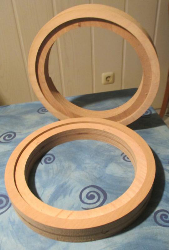

                Ring wird wohl nichts werden, da ich keine Möglichkeit habe den zu fertigen (könnte ich höchstens bei Speaker-Space anfragen ob die sowas basteln können).

                      • 12251
                      Ich werde mal schauen, möglicherweise habe ich den einen oder anderen (Buche MPX) Ring noch rumliegen.

                        Das wäre natürlich top Dann könnte man einfach eine verkleinerte Form der Solo50/100 Front bauen (lassen) und hätte dann einen einheitlichen Look.

                            • 12251
                            Jau, bingo.
                            Habe noch ein Paar gefunden.

                              Na dann mal ran und den Center bauen mit Ring versteht sich!
                              Wenn We-Ha schon seine Hilfe und auch noch Ringe anbietet!
                              Da muss sich die Box doch von alleine bauen, quasi eine ganz kleine Solo50!
