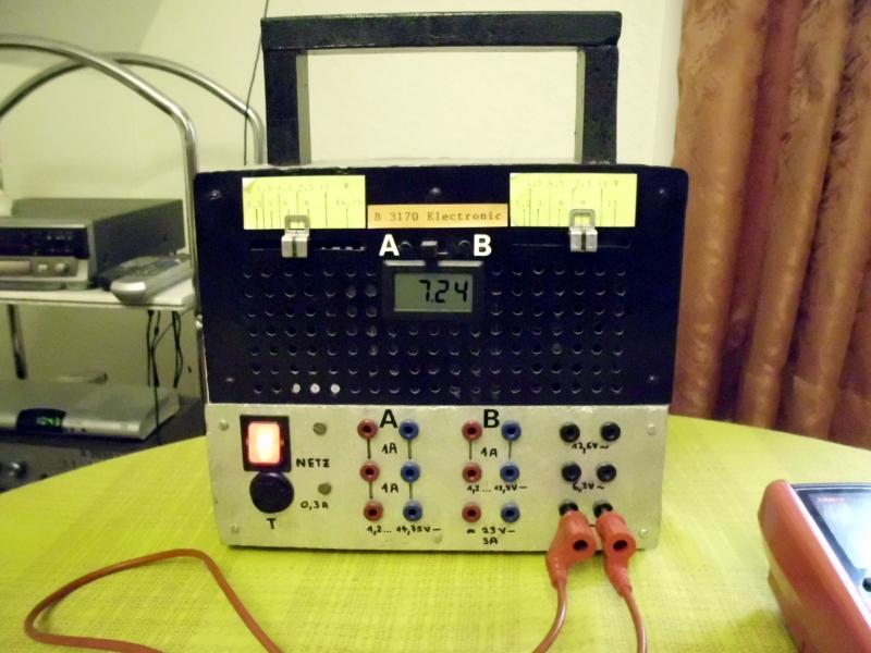

    Zu diesem Thema wurde in letzter Zeit viel geschrieben. Das hat mich inspiriert, selbst mal einige Messungen vorzunehmen.

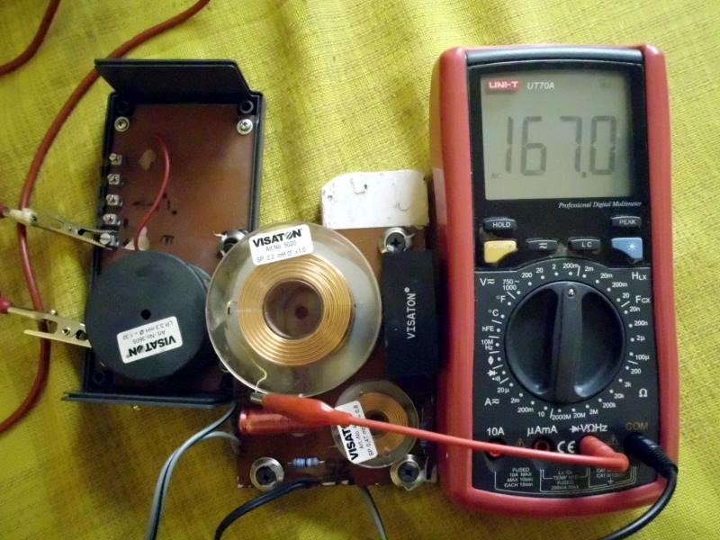

    Hierzu wurde eine LR Ferritspule mit einer Induktivität von 3,3 mH (nachfolgend Primärspule) und eine Luftspule (sekundär) mit immerhin 2,2 mH verwendet.
    An die Primärspule wurde eine 50 Hz- Wechselspannung von 4,5 V gelegt. Diese ließ einen Strom von 3,9 A fliessen. Nun wurde die Sekundär (Fang-) spule so nah wie möglich (Foto) an die Primärspule gelegt. Die 2,2 mH-Spule wurde nur durch den Spannungsmesser "belastet", also praktisch nicht.Hier ergab sich eine Wechselspannung von nur 0,167 V, also ein Spannungsverhältnis von 27, etwa 30db. Ich finde, dies ist wirklich zu vernachlässigen.
    Nun wurde die Induktivität gemessen; = 2,21 mH. Wird nun die 3,3 mH Ferritspule direkt an diese angelegt, verändert sich deren Wert kaum messbar auf 2,22 mH.
    Man hüte sich jedoch davor, Sulen übereinander anzubringen oder mit Eisenschrauben zu befestigen!
    Abschliessend noch die Werte von LR 3,3 mH primär zu LR 3,3 mH sekundär: =4,5V/3,9A zu sekundär= 0,30V, also 15 fach, immerhin mehr als 20db.
    Die in diesem Forum gemachten Aussagen zur Erhöhung der Induktivität durch induktive Kopplung könnte auch auf einen (durch die induzierte Spannung) auftretenden Messfehler zurückzuführen sein (?)

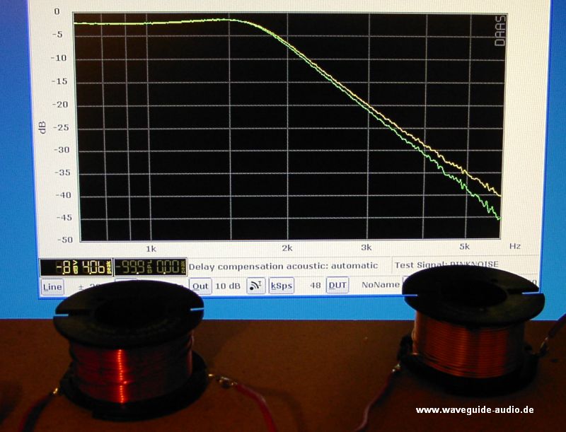

        Unten im Bild elektrisch gemessen der Unterschied eines Filters 3rd Order, mit einmal Spulen auseinander gestellt (wie abgebildet) und direkt aneinander gestellt (grüne Kurve).
        Grüße von
        ALler

          Eine Differenz von nicht einmal 1 db bei rund -15db dürfte so gut wie nicht zu hören sein. Toleranzen von Spulenwerten würden sicherlich ähnlich abweichende Kurven ergeben.
