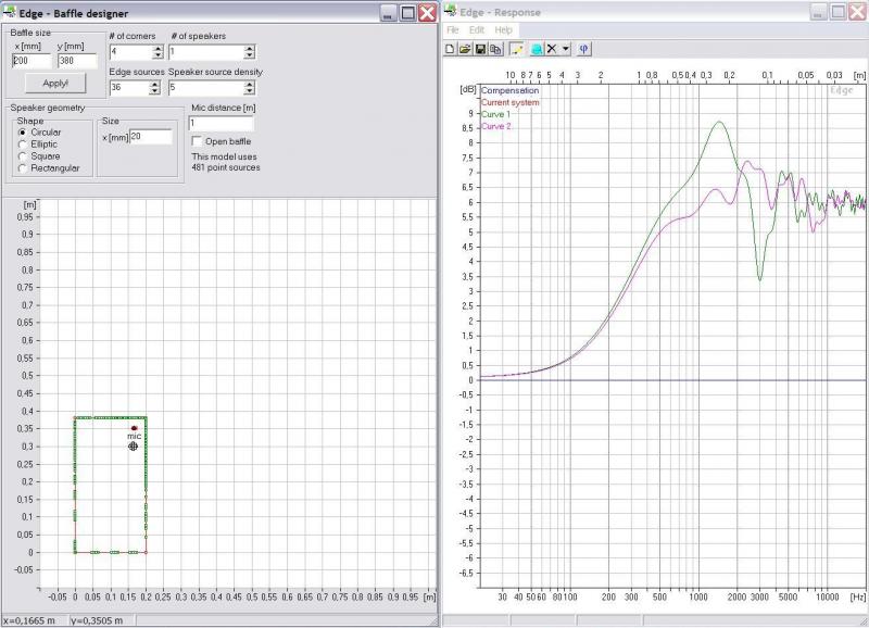

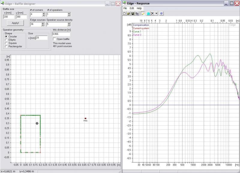

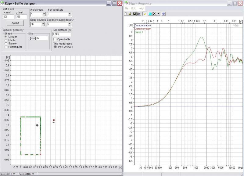

                LineArray
                Kantenbeugungseffekte unter Winkeln
                Wer sich nicht für asymmetrische Anordnungen von Hochtönern
                auf konventionell aufgebauten Schallwänden interessiert, kann die
                entsprechenden Abschnitte überlesen und die jeweils pink
                eingefärbten Kurven (z.B. durch ein geeignetes Bildbearbeitungsprogramm)
                ausblenden.
                Ich habe hier lediglich zum Vergleich noch eine Darstellung
                unter 10 Grad als Ergänzung hinzugenommen.
                Es handelt sich um eine Gegenüberstellung zweier Effekte
                zum Vergleich:
                - Symmetrische Anordnung vs. Asymmetrische Anordnung (Kurve grün, Kurve pink)
                - 00-Grad vs. 10 Grad vs. 30-Grad (Bild 1, Bild 2, Bild 3)
                Die Skizzen im Entwurfsfenster aller Bilder zeigen jeweils die
                asymmetrische Anordnung, weil die symmetrische zuerst simuliert wurde.
                Da die symmetrische Variante den Hochtöner auf gleicher Höhe hat, habe
                ich die asymmetrische Variante abgebildet, denn deren Anordnung ist nicht
                selbsterklärend.
                Die Kurven für die symmetrische Variante sind in allen Bildern grün,
                die Kurven für die asymmetrische Variante sind in allen Bildern pink.
                Zusammenfassung:
                Symmetrische Variante
                - 00-Grad: Schwankungsbreite (2Khz ... 10Khz) ca. 3,8dB
                - 10-Grad: Schwankungsbreite (2Khz ... 10Khz) ca. 2,5dB
                - 30-Grad: Schwankungsbreite (2Khz ... 10Khz) ca. 3,0dB
                ..in der gegebenen Beispielkonfiguration steigt die
                ..Schwankungsbreite unter 30-Grad gegenüber 10-Grad
                ..wieder an.
                Asymmetrische Variante
                - 00-Grad: Schwankungsbreite (2Khz ... 10Khz) ca. 2,8 dB
                - 10-Grad: Schwankungsbreite (2Khz ... 10Khz) ca. 2,1 dB
                - 30-Grad: Schwankungsbreite (2Khz ... 10Khz) ca. 1,5 dB
                ..Die asymmetrische Variante zeigt unter allen hier simulierten
                ..Winkeln eine deutlich geringere Schwankungsbreite als die
                ..symmetrische Variante.
                Symmetrie vs. Mess-Abhörwinkel
                - Der Effekt einer asymmetrischen Anordnung des Hochtöners überwiegt
                ..den des Mess-/Abhörwinkels deutlich.
                - Der Vorteil der asymmetrischen Anordnung bleibt unter allen
                ..hier simulierten Winkeln erhalten.
                - Abhören unter anderem Winkel stellt daher nach diesem Beispiel
                ..keinen "Ersatz" oder ein qualitativ gleichwertiges Verfahren zum
                ..Herstellen einer geeigneten Asymmetrie* der Schallwand dar.
                ..* oder (auch zu kombinierenden) Verfahren zur Verringerung
                .. von Kantenbeugung wie
                .. Abrunden, Fasen, dämpfende Schallwandauflagen/Kantenverkleidungen etc.
                __________________
                Anmerkung zur symmetrischen Anordnung des Hochtöners
                auf einer konventionellen Schallwand und dem daraus erwartbaren
                Schalldruckfrequenzgang unter Winkeln:
                Der Messwinkel exakt auf 00-Grad, tendiert ohne Zweifel zu einer
                größeren Welligkeit bei symmetrischer Anordnung des Hochtöners.
                Andererseits ist nicht zu erkennen, dass z.B. ein Winkel von
                "genau" oder "um" 30-Grad besonders günstig oder aus irgendeinem
                Grund herausgehoben sein sollte, im Sinne einer möglichen
                Verringerung der Welligkeit eines Frequenzgangs, der
                durch Kantenbeugung beeinflusst ist.
                Bereits eine kleine Winkelabweichung von 10-Grad oder weniger kann
                - je nach Schallwandbreite, Frequenzbereich und genauer Messposition -
                bereits eine deutliche Verbesserung bewirken, welche derjenigen des
                30-Grad Winkels gleichkommt oder sie sogar merklich übertrifft.
