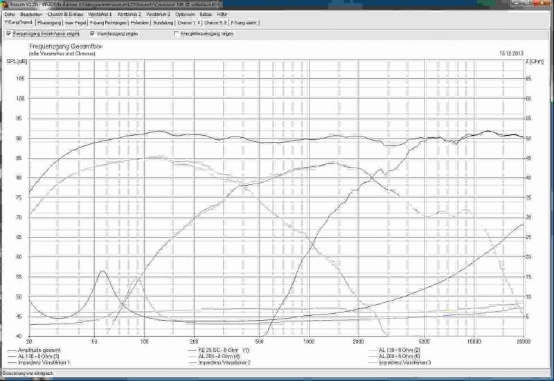

            hier ist mal der simulierte Frequenzgang und das zugehörige Boxsim-Projekt (12dB/Okt. Filter). Im Moment experimentiere ich mit 24dB/Okt.
            MfG
            A.E.
