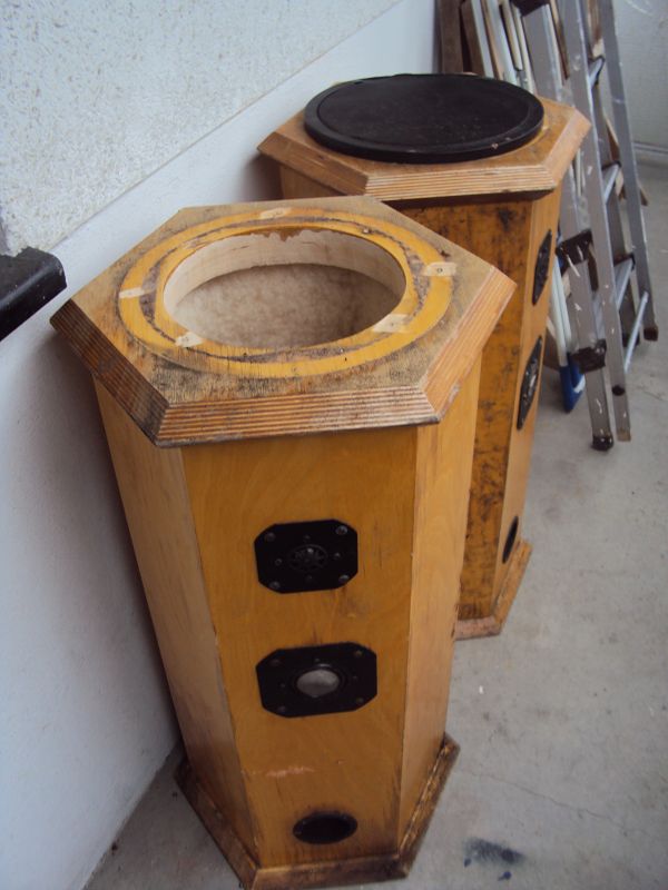

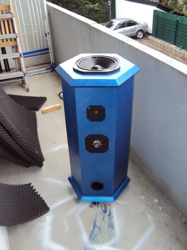

    wie heissen diese boxen ?
    Hello Visatonier,
    habe ein paar Boxen vor dem Sperrmüll gerettet...... -
    Meine Fragen:
    Kennt vielleicht jemand diese Art und wann wurde sie gebaut?
    Gab es die als Baussatz ? oder ist das hier eine Eigenanfertigung?
    Ist das ein Classic Design aus den 80zigern?

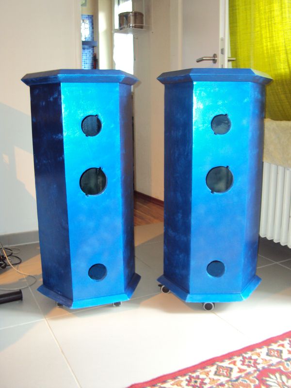

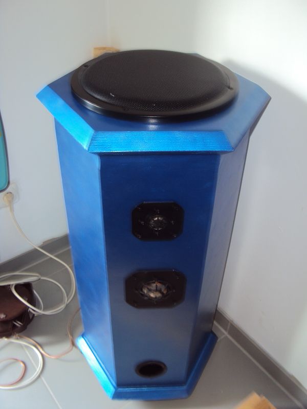

    zum Fund:

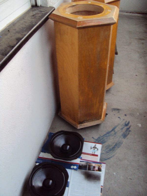

    Diese Boxen hier wurden wieder hergerichet.
    Farbe und eine Mitteltobkalotte bestellt
    und dann viel Kleinarbeit - eben
    für Infos dankend im voraus ....

    Es handelt sich nicht um einen Bauvorschlag sondern um eine Eigenanfertigung. Allein die TIW-Chassis sind schon einiges Wert und dürfen nicht auf den Sperrmüll! Wie gut die Boxen klingen werden, hängt vor allem von der Frequenzweiche ab. Ich fürchte, die ist nicht speziell für diese ungewöhnliche Anordnung entwickelt worden.

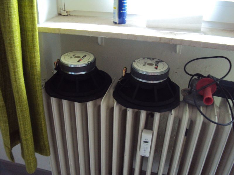

      ...Allein die TIW-Chassis sind schon einiges Wert und dürfen nicht auf den Sperrmüll! ....
      Und nicht auf die Heizung mit Membran/Sicke nach unten.
      • Herrschlaumeier
        • 07.12.2013
        • 6
        da ist ein druckgussrahmen rundherum der vor eindrücken sichert .......
        die Bässe sind wirklich schwer - welches Baujahr könnten die denn sein?

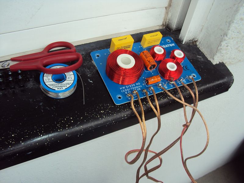

            Allein die Chassis sind in Kennerkreisen noch ca. 300-400€ wert! Schätze ich mal. Und die allgemein Frequenzweiche HW3/200NG solltest du durch eine speziell auf deine Boxen abgestimmten FW ersetzen. Sie müssten also mal eingemessen werden oder simuliert!
            Der TIW 250 muss tief getrennt werden, da er nicht auf der Schallwand sitzt.
            Auf jeden Fall hast du da einen echten Fund gemacht! Weil das alles High End Chassis aus den 80ern sind! Also hier im Forum solltest du dich in Glückspilz umbenennen!!!

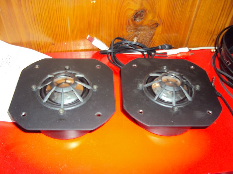

                        die Kalotten der DSM50 sehen zerdellt aus, wenn man das Video an der entsprechenden Stelle anhält. Die müsste man ggfs. tauschen. Dann noch ein passender TMT drunter, und aus dem Projekt könnte was werden, sofern die HT nicht auch zerdellt sind...
                          Frage:
                          die Visatonspeaker kann man zerlegen - natürlich mit Vorsicht!
                          gibt es denn die Kalotten noch einzeln zu erwerben?
                          eine Kalotte komplett habe ich aus dem bergischen Nachbarland
                          erworben - leider war die schon zerdellt und die andere muss wohl beim
                          rausstellen passiert sein - oder waren etwa kleine Kinderhände am werk
                          Die höhere Abteilung in Form von DSM 25 hatten wohl beide das Massaker unbeschadet überlebt - witz
                          jetzt zum Dellenbefund:
                          geht es allgemein um die Optik oder Streuung der bewegten Luftmoleküle?
                          - etwa ein verfälschtes Klangbild - ?

                            Es sind die alten DSM50FFL mit der nicht geriffelten Sicke.
                            Dafür gibt es keine Ersatz-Diaphragmen mehr.
                            Klanglich werden sie aber erst bei hohen Lautstärken Probleme machen - so meine Erfahrung nach mehreren Kinderhände-Eingriffen.
